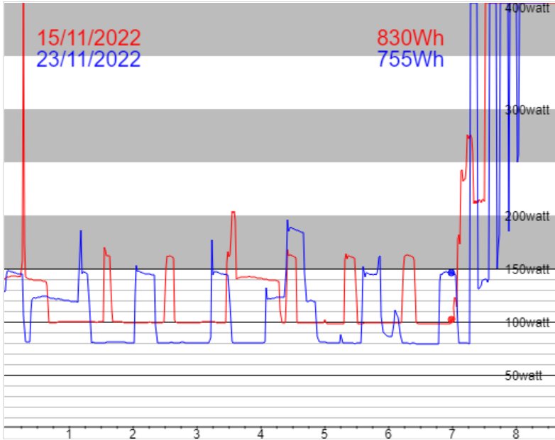

over de gehele nacht wordt hier +-250Wh verbruikt (das dus iets van een 32 Watt, als je het zo wil uitdrukken).

Netjes, ik zit op 83 Watt gemiddeld, dus ruim 600 Wh per nacht. Dit is bepaald door alle data van de P1 meter van het afgelopen jaar (elke 2 minuten wordt de meterstand in een DB opgeslagen). Maar de grote winst is behaald door vorig jaar de 35 jaar oude AC mechanische afzuiging te vervangen door een moderne DC versie. De koel/vrieskast was al een paar jaar gelden vervangen. Die twee zijn goed voor zo'n 30-35 Watt bij elkaar. De rest komt van 2 RPI's, 2 modems, 2 switches en talloze kleinverbruikers (2..5 Watt) als een weerstation, 4 ESP's voor home automation, 3 DECT telefoons, VOIP telefoon, beltrafo etc..
Met moeite zou ik het zo'n 20 Watt omlaag kunnen krijgen maar aangezien mijn panelen net iets meer dan mijn jaarverbruik opwekken (2000 kWh) laat ik het maar zolang de saldering nog bestaat.

fcapri
vanacht ook 1,2kWh gehaald. k ga mezelf een doel opleggen van "minder dan 1kWh" te halen per nacht.
van 22h tot 7h is dat dus van gemiddeld 133W naar 111W. das nog pittig om te halen.
de enige die ik snachts in mijn verbruik niet terug vind, is mijn koelkast in de keuken... moet ik nog eens achter zoeken.
nu vooral een paar nachten een 'standaard' verbruik op laten meten en dan vergelijk wat ik kan verbeteren. ik heb nu 2x 1,2kWh en 1x 1,3kWh gehad
Op 17 november 2022 08:21:02 schreef henkg:
Meten per groep, of zelfs per WCD geeft te weinig informatie: hier zit b.v. bijna al mijn AV-spul + netwerk-achtige zaken op één WCD (bij álles tegelijkertijd in vol gebruik zal ik op die WCD ruim binnen de 800 Watt blijven, en op die groep zitten geen andere echt grote verbruikers).
ik heb zowat 20groepen in de zekeringkast. als er 10 geen sluipverbruik hebben, hoef ik al veel stopcontacten niet meer te gaan bekijken.
ik heb per groep eerst gekeken wat het verbruikte, en de hoge verbruikers groepen dan nader bekeken wie het deed
fcapri
Op 15 november 2022 07:23:25 schreef fcapri:
nachtverbruik 1,2kWh ipv 1,6kWh (we komen van 2,6-3,5 vorige week).
...baseline verbruik van 98-99W nu en de diepvriezer springt maar 11min meer aan ipv 23
update: baseline verbruik terug gekregen naar 81W. t wordt toch moeilijker om die laatste watts eraf te krijgen.
mijn doel van minder dan 1kWh te halen snachts komt wel in zicht. vannacht afgeklokt op 1,08kWh.
mijn grafiek werkt echter maar van 0h tot 7h (en niet van 22h de dag ervoor) vandaar het verschil. ook de grafiek speciaal gemaakt met zoom op het 0-150W verbruik.
vergelijking met die 'goeie' 15de nov en vannacht (de diepvriezer blijft me verbazen, de 15de had die hele smalle verbruiktspieken, nu weer meer). als ik die weer naar het verbruik van de 15de krijg, zit ik volgens mij op 1kWh per nacht. misschien weer de vorming van ijs dat de motor net dat iets langer doet draaien...
vannacht vergelijken met de 7de van mijn gequote post. zonder de diepvriespieken ben ik dus van baseline 200W naar baseline 80W gegaan.
hierdoor:
-2x UPS APC 1000W verwijderd en vervangen door een 600W kleine ups.
-pc die snachts in sleep staat, effectief met knopje uitgeschakelt op het stopcontact
-TV (met digibox en 5Pswitch) ook achter zo een schakelaar.
-Rpi3 en rpi4 van de camera systemen vervangen door rpi zero (doet 2W verbruik volgens de verbruiksmeter maar denk dat die niet precies meet op lage vermogens)
Mijn PC in sleep deed nog steeds ca 30W, dus die gaat nu ook gewoon helemaal uit.
fcapri
Op 23 november 2022 19:26:02 schreef benleentje:
[...]Mijn PC in sleep deed nog steeds ca 30W, dus die gaat nu ook gewoon helemaal uit.
ik zet die in sleep, dan gaat de monitor naar een oranje lampje, en de powerled van de pc knippert.
veel verbruik heeft die niet, maar windows vind het altijd grappig om midden van de nacht uit sleep te komen en dan de vraag stellen of die mag updaten.
staat die de hele nacht te draaien dan (60W). paar keer dat windows gewoon zelf aan de updates begint, en dan ben ik alle niet-gesavede data kwijt.
de browser start weer met alle tabbladen, maar excel start gewoon leeg, word start niet meer op en paint shop pro heeft niks meer open (doe vaak screenshots die ik niet gesaved open houd.
nu dus een power knop op stopcontact. de led op de pc gaat effectief uit, en als ik die smorgens aanzet, komt die gewoon uit sleep. dat vond ik raar, want sleep is normaal dat alles in ram blijft staan, hibernate is alles wegschrijven op disk. mijne doet iets van beide blijkbaar.
vandaag proberen nog ergens 1W uit te schakelen om op 79W base te komen
