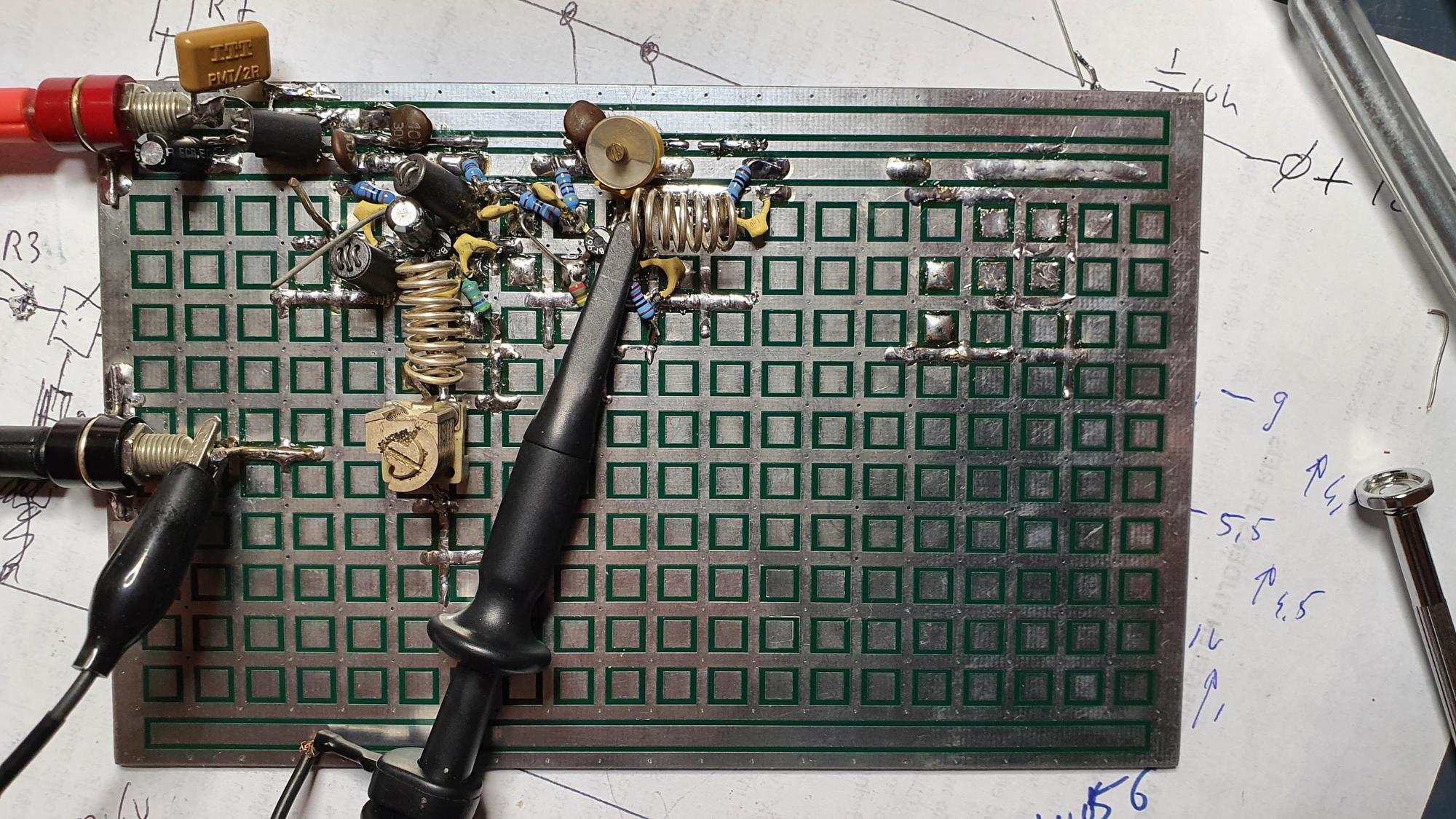

Ik kwam dus geen stap verder met het ontwerp en heb me wat verder in de theorie verdiept van klein signaal RF versterkers. Kwam bizarre formules tegen voor de uitgangsimpedantie waarbij een BFY90 kennelijk 36kΩ uitgangsimpedantie heeft op de collector, dat draadje krijgt zeker een vervolg...
Maar ik ben wel verder gegaan in de praktische impedantie uitvoering, eerder vertelde ik dat ik het meeste signaal alleen op de drain van de mosfet buffer had en niet op een aftakking aan de koude zijde.
Wel nu blijkt dat zowel de scope als de analyzer niet echt 50Ω bieden aan het te meten signaal. Ik heb dus een constructie met een dummyload van 50Ω gemaakt waarover ik nu meet. Daarnaast heb ik de uitgangsgkring voorzien van een deler met trimmers van 60pF welke beiden na afregeling op zo'n 20pF staan.
Wanneer je afregelt met de analizer dan kan je perfect zien wat er gebeurd, niet alleen met de draaggolf die nu al ruim boven de 0dBm zit (oeps) maar ook de onderdrukking van de 1e en 2e harmonische frequenties, wanneer ik het vermogen op de draaggolf naar max draai zie ik de 1e harmonische steeds kleiner worden. Sterker nog wanneer ik de 1e harmonische dan naar minimaal draai heb ik gelijk het maximale vermogen.
De invloed op de 3e en hoger gelegen harmonischen is echter nul, vreemd...
Wat me nog wel op valt is dat voorheen wanneer ik de meetkabel aanraakte alle meetwaardes verschoven, dat is nu niet meer het geval, de buffer gedraagt zich nu echt als buffer...
Dit is de huidige test opstelling:
En dit is het huidige schema van alleen de buffer
En dan is dit het resultaat op de analizer
Ik ga me nu concentreren op de trap met de BFY90 en als het gaat ga ik in de proefopstelling de koppeling tussen oscillator en buffer inductief maken maar ik ben bang dat de boel op hol slaat zo zonder schotjes...
ouderwets knutselen hoort rook bij

Het is gelukt! Ik heb nu een drivertrap met de BFG591 en de BFR91 en het maakt een beetje uit welke serie weerstand ik plaats voor de +12V, ik heb er nu 39 ohm tussen en dan komt er 448mW uit.
Wanneer ik die weerstand doorverbind is dat 504mW.(7,1 Volt piek uit over 50 ohm)
Maar dan is de voedingspanning 12 Volt en in de applicatie van de datasheet is dit 7 Volt.
Hoewel de collector emitter breakdown voltage 15V is, zou die dat makkelijk kunnen hebben op 12V.
Ik had wat problemen om de collector wisselspanning naar 50 ohm uit te koppelen, dat heb ik opgelost door een BN2402-61 ferrietkern te gebruiken met daarop een 4:1 transformator. Via een T-match filter koppel ik het signaal netjes naar 50 ohm. De beide transistoren staan in klasse C, dus trekken in de rust geen stroom.
De BFG591 wordt niet merkbaar warm, terwijl een 2N4427, in klasse A/B dat wel wordt.
Tot zover eventjes, ik ben er blij mee.

Op 5 april 2023 17:24:16 schreef harry64:
@ Richard S
Zou het kunnen omdat er tussen T2 en TR3 geen spoel zit? Er is dus geen lowpass lijkt mij.
Dat klopt Harry, de twee trimmers zorgen voor de aanpassing én de resonantie frequentie. Ik zou verwachten dat een parallelkring ook de harmonischen aanpakt, echter alleen de 1e en 2e harmonische kan ik zo naar beneden draaien op de analyzer terwijl de hogere hetzelfde blijven, dat vind ik opvallend.
In het uiteindelijke ontwerp koppel ik de buffer in met een afgestemde kring die dan tevens als filter werkt voor de hogere harmonischen, is het idee. We gaan het zien...
Je nummering van de harmonischen is verwarrend. Normaal noemen we de tweevoudige frequentie: de tweede harmonische; driemaal is de derde harmonische, etc. De primaire (dat betekent: eerste) frequentie is de grondfrequentie, van éénmaal de, ehm, grondfrequentie.
Kortom, de nde harmonische is n × f1.
Bekijk het zo: de spoel wordt op die hogere frequenties hoogimpedant en doet niets meer.
De twee condensatoren hebben op alle frequenties dezelfde verhouding. De 'onderste' probeert wel meer te dempen, maar de 'bovenste' laat precies zoveel meer door.
Als je eens naar schema's van handelsapparatuur voor FM kijkt, zul je zien dat er wel veel aandacht gegeven wordt aan de (afwezigheid van) spurious zoals ruis- en PLL-zijbanden, maar dat - als men al op de werkfrequentie zit -, de harmonischen t/m de eindtrap niet zo belangrijk zijn.
Die eindtrap staat tóch in klasse C, dus zijn aansturing is met pulsen, wáár je ook mee aankomt. Filtering daarná is natuurlijk wél belangrijk.
Waar je toch LC-schakelingen tussen de trappen ziet, gaat het altijd om aanpassing. Enige filtering die je zo gratis mee krijgt kan geen kwaad, maar is geen hoofdzaak.
