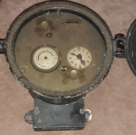

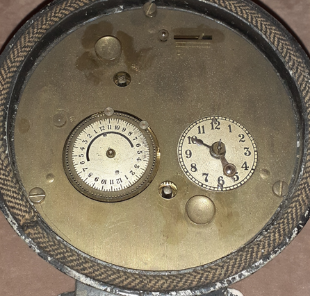

Vandaag kreeg ik weer een leuk oud item.
Een schakelklok die je zelf moet opwinden.
Ding is van gietijzer en flink zwaar.
Hij komt van portiekverlichting of van OV dat is niet zeker.
Dat het ding heel oud moet zijn is wel duidelijk.
Herkent iemand dit en weet er meer over te vertellen?
Voor de jongste generatie: nee er zit geen WiFi op
Op 28 juli 2023 07:32:31 schreef mel:
uit het stenen tijdperk
Mwa, ik denk iets jonger, 1940-1960, maar ik laat me graag verbeteren
Op 28 juli 2023 19:49:30 schreef maartenbakker:
EW.. Energiebedrijf Westland?
Dat zou best eens kunnen inderdaad.
Ik kan er niets over vinden, zal eens met google foto zoeken.
kVA16
Nope, in die tijd had in Westland iedere gemeente z'n eigen Gemeentelijk Energie Bedrijf (G.E.B.).
Ik heb nog wat verder gezocht, het blijft toch knagen waar het ding vandaan kan komen.
Het apparaat vanmorgen maar eens open geschroefd en daar heb ik wel uiteindelijk gevonden wie de klok gemaakt heeft.
Er staat een logo op en dat is van Matthias Bauerle die de "Peerless" serie als de hoogste kwaliteit verkocht.
Uiteindelijk heb ik het logo gevonden bij een patentaanvraag uit 1903.
Het logo is later gewijzigd.
De bouwwijze van de klok zelf ( hij loopt nog gewoon ook) is nagenoeg gelijk uit klokken die ik kan vinden die ergens tussen 1910 en 1920 gemaakt zijn en ook dit logo hebben.
Zou het dan toch ergens jaren 20 gemaakt zijn?
Gezien de slechte linnen bedrading die er nog in zit is het hoe dan ook oud...
Er zitten 2 opwindveren in, de ene is voor de klok zelf, de 2e voor een mechanisme wat de contactveer snel omschakelt door de nok 45 graden te draaien.
Eigenlijk is dat het zelfde mechanisme als het slagwerk, met zo'n draaiende propellor er aan. Maar dan aangestuurd door het ruitertje in het schakel uurwerk.
Duidelijk een afgeleide van een "gewone" klok voor op de schoorsteen.
Heb indertijd een mechanische astronomomische schakelklok gehad.
Helaas wegegeven aan een kennis, die een tropische kas had. Er zaten excenters (of hoe heet zoiets), die redelijk nauwkurig zonsopkomst en -ondrgang volgde in het verloop van het astronomische jaar.
Was waarschijnlijk bedoeld voor de opnbare verlichting.
