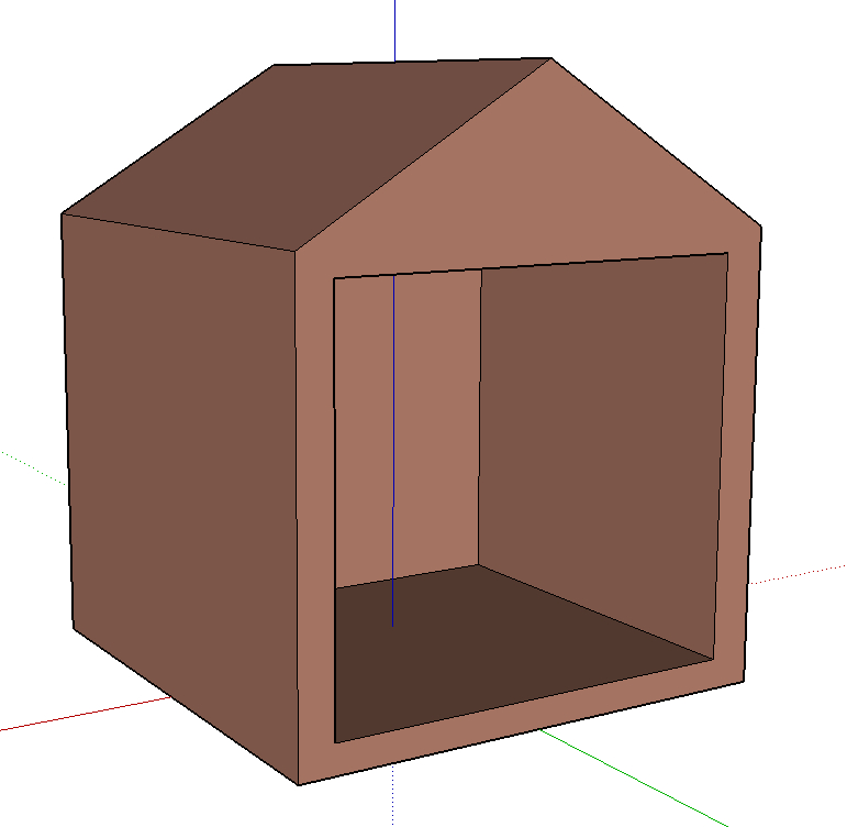

Ik ben zelf nog aan het wennen / knoeien met TinkerCad. Een huisje waar mijn camera in kan.
In principe een kubus, één kant open (zodat de camera er in kan) en een schuin dak erboven.
Zou in principe niet moeilijk moeten zijn.
Toch is het lastig het dak er goed op te krijgen. Het overkomt me vaak dat ik nét even verkeerd klik en het hele spul is veranderd in een ruïne..

En ik was al twee dagen aan het prutsen met Tinkercad. Heb het nog niet voor elkaar.
Wat had ik: als test een kubus van 30x30x30. Dan een tweede kubus die daar in gaat als 'gat' van 24x24x24.
Dan hou je dus een raamwerk dat een een kant open is.
Dat lukt nog wel.
Maar dan.
Een dakje er op. Krijg ik niet voor elkaar. ik kan aan het dakje draaien wat ik wil , maar krijg het er niet boven op de kubus.
Of het zit er haaks op, of aan de zijkant, of het zinkt in de kubus. Of onder een helling.
Klik ik er op, dan gaan bij de eerste de beste muisbeweging alle maten aan de haal en kan ik opnieuw beginnen. Een tussenresultaat kon ik niet opslaan vanwege de 'autosave' na de laatste mutatie.
Ik had al 10 keer het dakje verwijderd en een nieuwe geprobeerd. Zelfs een mini Youtube-cursus bracht geen uitkomst. Daarna gaf ik het op..

Een kubus met een gat en een dakje:
Zoiets?
Ja. Deze is het. Maar ik krijg dat dakje er niet op. Heb je dit met TinkerCad gemaakt?
Mijn inziens moet je dat dakje niet apart maken maar de bovenzijde van de kubus manipuleren zodanig dat je er een "edge" erbij krijgt (de nok van het dak) en je die "edge" dan naar boven verplaatst waardoor je het dak zijn uiteindelijke spitse vorm geeft.

Ja, met TinkerCad.
Eerst de grote kubus, dan het dakje erop en vervolgens het gat met een kleinere kubus.
Als je het dakje plaatst let dan op waar het blauwe vlakje is, als dat bovenop je eerste kubus komt, dan laat je hem los. Dan plakt hij het er bovenop. Vervolgens je zichtpunt veranderen om het dakje goed midden op de eerste kubus te leggen.
Gat maken is net zoiets, eerst je 'gat' naast de kubus, dan erin en een stukje omhoog.
Als je klaar bent, een kader om het hele geval trekken en met ctrl g de boel samenvoegen.
Ik heb de kubus, de kleine kubus (gat) en het dakje. Maar dat wordt met de punt naar beneden geplaatst en krijg het ding niet gedraaid zodanig dat hij op de kubus gaat.
