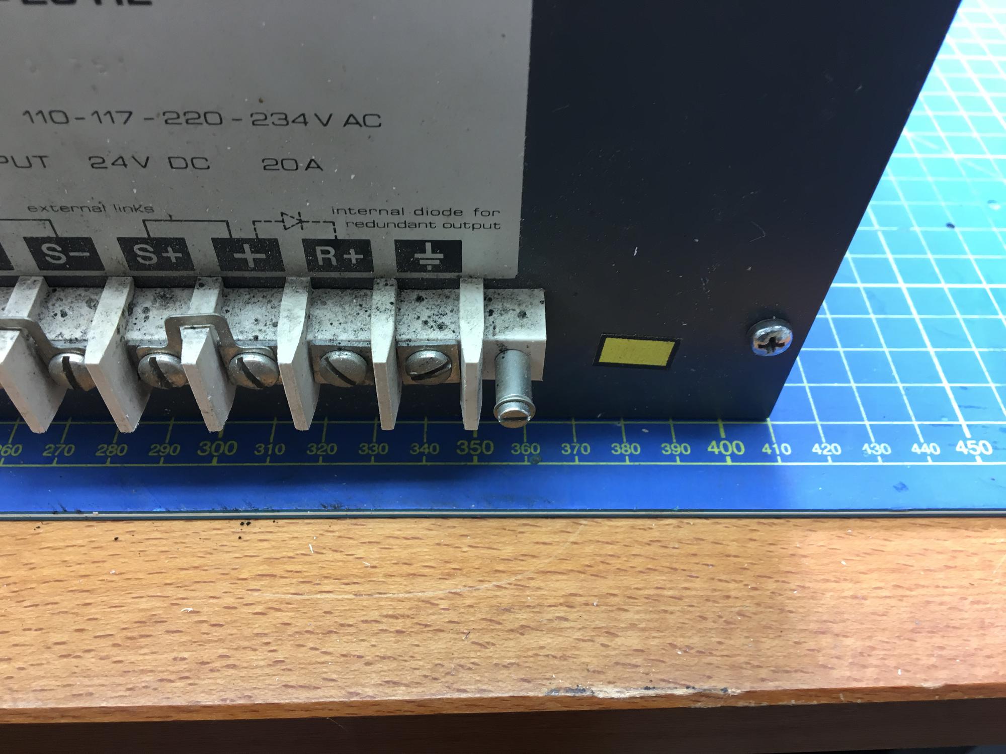

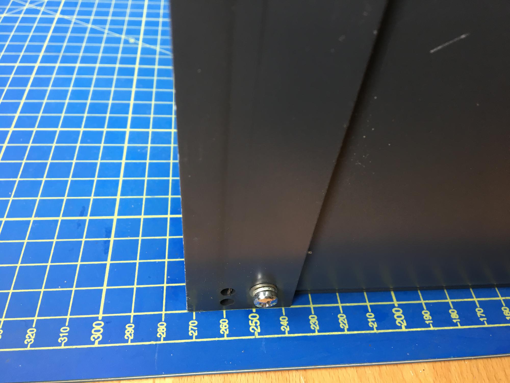

De Delta 24-20HE heeft niet van die mooie staafjes maar is een gelast chassis met losse voor, achter, boven, onderplaat.
Hier een "sfeerimpressie". Deze voeding is net binnen, hij is niet 100% , bij een 5..6A zakt hij helemaal in elkaar. Ook mag er wel eens een reinigingsborstel doorheen of luchtslang.
zeker weten dat ie stuk is? ze kunnen ook de max stroom op 6A hebben ingesteld met de trimpotjes..
Heel eerlijk gezegd niet getest, zal hem vanavond eens proberen.
Ook eens kijken hoe ik dat "vettige stof" er uit krijg, zo'n groot IPA bad heb ik niet.
