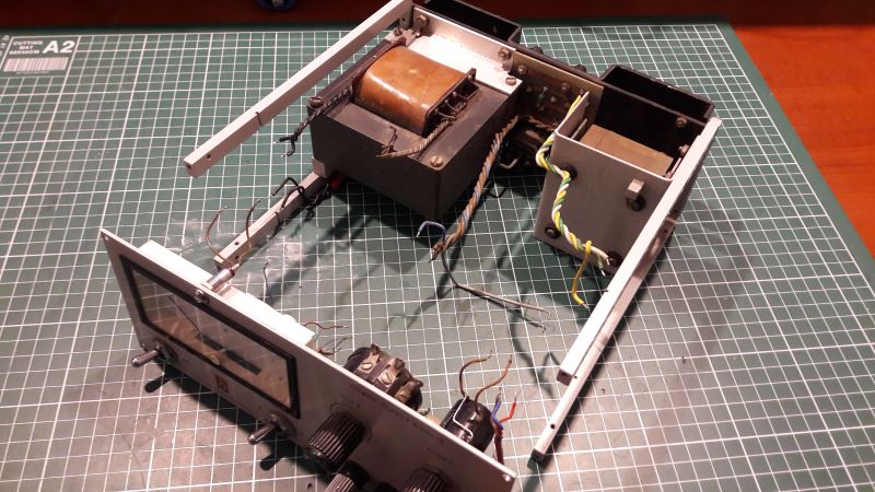

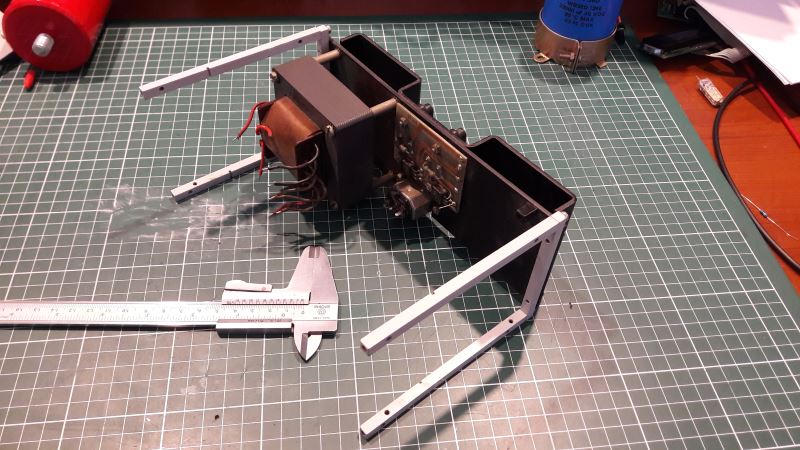

In de E serie hebben alle 30 watt modellen dezelfde opbouw er zitten 4 staafjes van 6x6mm 120mm lang en 2 staafjes 6x6mm 88mm lang in.

Bedankt voor de moeite! Heb je ook een idee van de lengte, breedte en hoogte van de voeding in zijn geheel? Ik schat dat deze 22 op 15 cm is en een hoogte van 10cm. Maar ben hier niet zeker van.

Ik wil hun methode/technieken gebruiken om in de toekomst 'goedkope' en degelijk behuizingen te maken voor projecten. Ik ben niet zo gek van die extrusie behuizingen van op Ebay . Ofwel zijn ze te klein, of te groot, ....
En de komende weken heb ik een cnc gestuurde frees, CO2 laser, draaibank en nog mat ander metaalbewerkings spul tot mijn beschikking. Dus een ideale moment om een'standaard' behuizingen te maken.
Hoogte is 94mm zonder rubberdoppen met is de hoogte 98mm
Breedte is 220mm
Diepte is 133mm alleen grijze behuizing 180mm incl knoppen en koelvinnen
Frontplaat is 89mm x 214,5mm x 2mm
Die maten zijn redelijk standaard want de hoogte zonder kappen is 89mm = 2HE in een 19" rack en 2 voedingen naast elkaar past ook precies in een 19" rack.
Delta leverde ook hoekprofielen om van 2 voedingen een 19" versie te maken.
PS De door mij veel gebruikte Modu Galaxy behuizingen hebben ongeveer dezelfde maten en zijn degelijk en in vele maten verkrijgbaar, ze zijn alleen niet echt goedkoop.

Let vooral ook op op de uitgekiende indeling van Delta! Een voeding in een kleine kast bouwen is lastig: hoe hou je gevoelige schakeling gedeelten weg van 230V en trafo velden...
Kijk naar de foto's in de openingspost, en elders in dit topic: trafo en 230V (netschakelaar) zitten helemaal aan èèn kant, de insteekprint met regel elektronica en uitgangsbussen aan de andere kant.
Let ook op de koelplaat: die is minder hoog dan de kast, zodat er boven en onder een luchtspleet van 7,5mm open blijft. Zo ontstaat er een trek zodat de warmte meteen afgevoerd wordt, en minimaal het inwendige verwarmt.
Alternatief zou je hiertoe ook de koelplaat met afstandsbusjes vrij van de achterwand kunnen houden.

Maten van de E030-3
De meeste maten zijn dus gelijk behalve de volgende
In dit model zitten ipv de 4 stuks 6x6mm staafjes 4 stuks 6x10mm van 188mm lang
Diepte is 200mm alleen grijze behuizing en 250mm incl knoppen en koelvinnen

De constructie van de grote broer uit de E serie: E030-10
De zware onderdelen zoals de trafo hangen nu niet aan de achterwant/heatsink maar op staven die in de breedte lopen en dan weer verbonden zijn met de staven die van voor naar achter lopen.
Hiermee rust het dan direct op de bodemplaat.
De frontplaat is 411 x 132 x 4 mm.
De staven die van voor naar achter lopen zijn 254 x 10 x 10 mm.
De bodemplaat en omkapping zijn 3mm dik.
