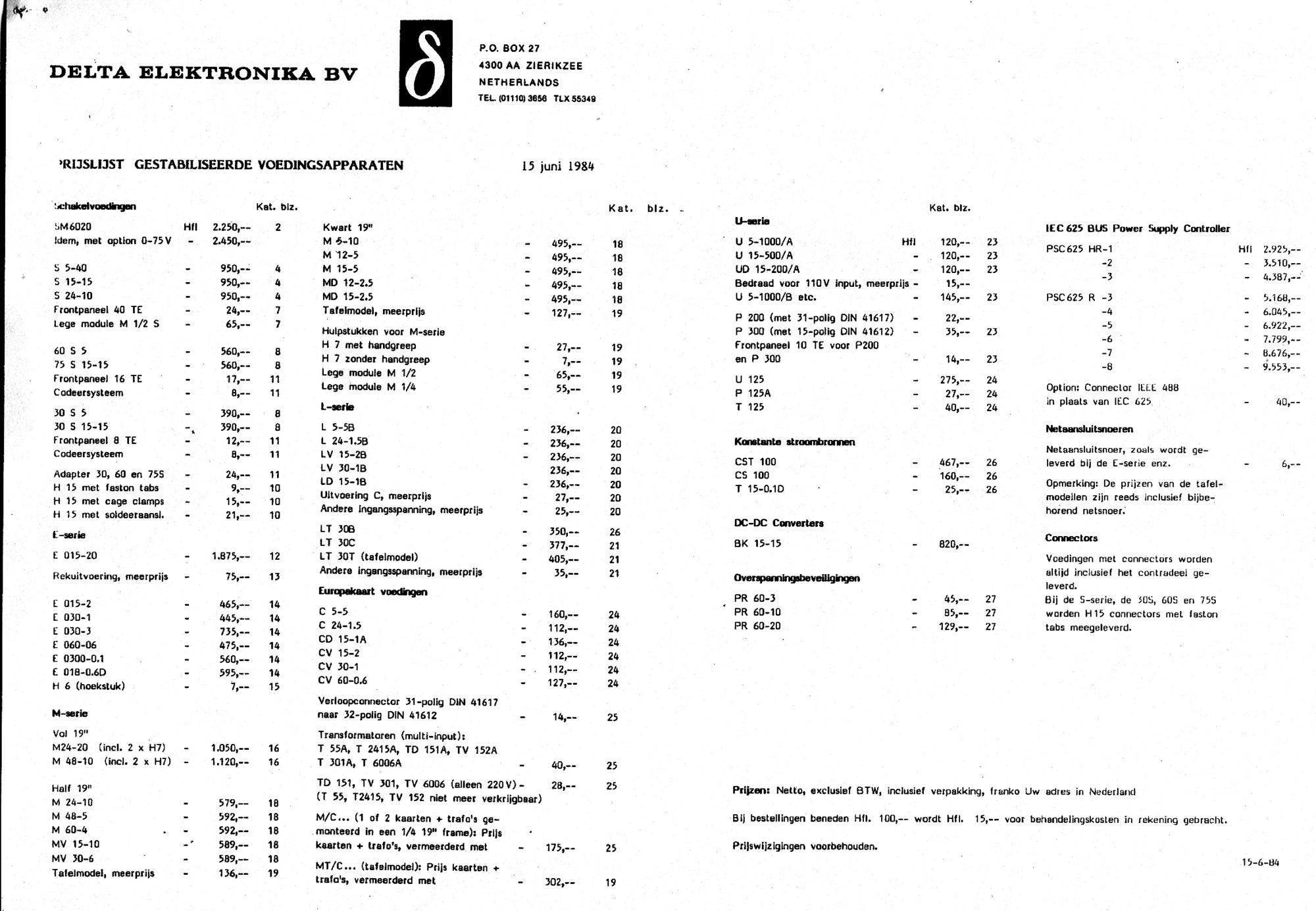

Verder hierbij 2 prijslijsten (1981 en 1984) van dit soort voedingen.
Leek me leuk voor de belangstellenden.
Frans

Dank voor de prijslijsten! Dat was iets waar ik nieuwsgierig naar was, maar waar weinig over te vinden is....

@Lupus, 1050 Gulden in 1984, geen slechte koop dan als ik voor de mijne een Tientje (Euro's) gegeven heb.
