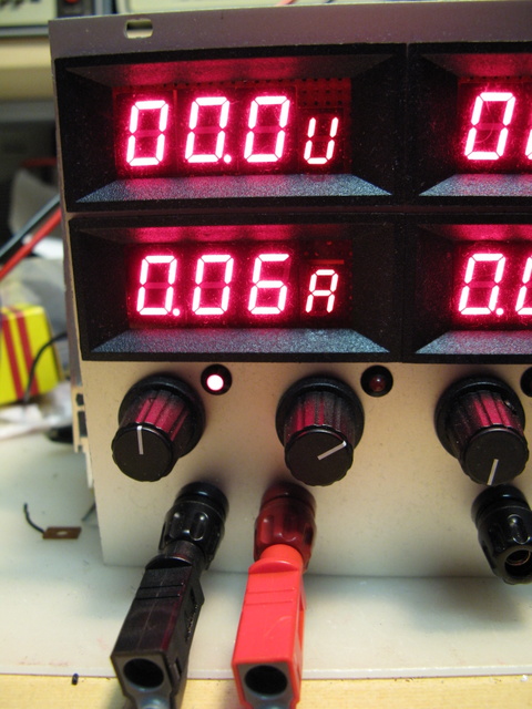

Is er op de meter print ook ruimte voor de 4e display die in het schema staat? (V en A aanduiding) Ik kan dat op de foto's niet zien.
Dat ziet er mooi uit sine, wel vreemde maat? Een A en een V kunnen toch met een ‘normaal’ display?
Of is dit ff snel getekend?
Dat kan inderdaad, deze hebben we bewust kleiner gekozen, dat heb ik in het verleden ook al bij andere voedingen gedaan, kijken of ik een picje kan vinden.

Wat ik mis in mijn eigen voeding, is het kunnen aflezen hoeveel stroom er wordt afgenomen (bv 2A ingesteld, hoeveel wordt er op dat moment afgenomen door het aangesloten object).
Is dit ook te realiseren in dit ontwerp ?
Kruimel
Huh? Heb jij een voeding die alleen toont wat de instelling is, maar niet de gemeten waarde? Ik had het juist andersom verwacht... In elk geval geloof ik dat de voeding hierin is voorzien met een functie die de ingestelde waarde toont als de uitgang uitgeschakeld is:
Op 11 februari 2019 23:45:24 schreef MAH:
Belangrijkste aanpassingen:
- Weergave van instellingen, als de uitgang is uitgeschakeld worden de ingestelde stroom en spanning weergegeven
Wellicht is er ook nog ergens een aansluiting voor een knop om de instellingen te tonen zonder de uitgang uit te schakelen? Je zou een 'feature request' kunnen doen. Gegeven het feit dat de functionaliteit reeds bestaat zou het waarschijnlijk niet meer hoeven zijn dan het toevoegen van de pads om een schakelaar op aan te sluiten (maar dat is speculatie).
