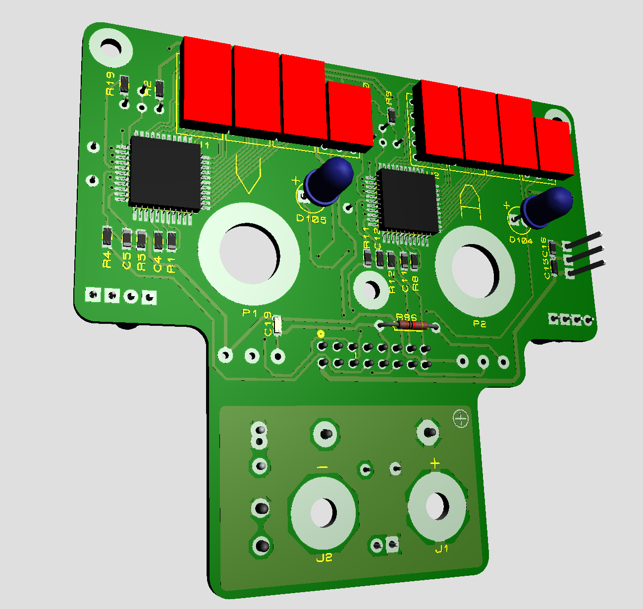

Is er op de meter print ook ruimte voor de 4e display die in het schema staat? (V en A aanduiding) Ik kan dat op de foto's niet zien.
Jep, dat zijn de proto printen, die hadden dit nog niet, op de final zitten die er wel op. Maar die hebben we nog niet fysiek.

Dat ziet er mooi uit sine, wel vreemde maat? Een A en een V kunnen toch met een ‘normaal’ display?
Of is dit ff snel getekend?
Dat kan inderdaad, deze hebben we bewust kleiner gekozen, dat heb ik in het verleden ook al bij andere voedingen gedaan, kijken of ik een picje kan vinden.

Aaah, kijk aan dus echt een ander formaat. Dat is wel mooi zo een slagje kleiner :)

Zijn er maatvoeringen van met name de display/potmeter-print beschikbaar? Ik heb een voeding die zich niet meer netjes gedraagt en in plaats van deze te repareren kan ik hem misschien ombouwen naar de CO-voeding, als de boel een beetje in de kast past.
Op 14 februari 2019 11:40:50 schreef Jochem:
Mooie printen, dat gepruts met through-hole van de vorige versie was echt niet meer van deze tijd ;)
Ik zal ze vanavond even opmeten, ze zijn in ieder geval kleiner dan 80 x 95.
Op 14 februari 2019 12:29:17 schreef Sine:
Bedankt. Het gaat me (mede) om maatvoeringen en onderlinge afstanden van de displays, en de hartafstanden van de potmeters.
Snip, Guido heeft er een mooi plaatje van gemaakt hieronder
