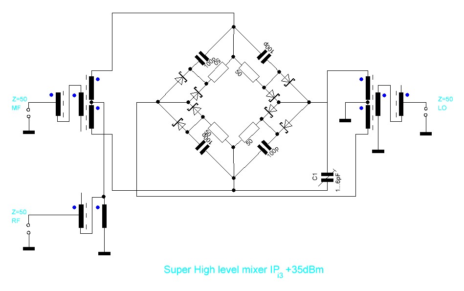

Ik heb de 1e mixer op papier ontworpen net zoals jij je mixer gemaakt heb die middelste zag er keurig uit,
misschien de kernen nog iets te groot !
De mixer bevat 8 i.p.v. 4 diodes maar is totaal niet complexer als jij gebouwd heb alleen het dynamisch bereik is 24 dB groter......
En er zit een goede afsluiting er voor en er na later meer.

Later meer hier over ook een mixer in elkaar gesleuteld in de categorie zeer hoge niveau !
Dit type mixer kan ik nog zeker met 5....7 dB voor het IPi3 getal verbeteren, alleen even kernen zoeken in de voorraat bakjes,
ik ben bang dat ik nu intermodulatie van het ferriet meet
Het IPi2 getal ligt op dit moment op + 45 dBm !
Misschien is er met een H-mixer betere waarden te behalen ? daar wil ik ook wel naar kijken.

In het laagdoorlaatfilter zijn diverse condensatorwaarden bereikt door parallelschakeling.
Ik neem daarom aan dat over de eerste spoel, naast de getekende 39 pF, ook nog een condensator van 150 pF moet komen. Daarmee komt dan de eerste 'notch' op de gewenste 5,24 MHz, en krijg je een mooie equiripple van 0,1 dB.
Zoals het nu getekend is, komt de eerste notch veel te hoog te liggen; de doorlaat is dan niet mooi meer (en de stopband trouwens ook niet
In die mixer gebruik je, neem ik aan, iets als HP2800 (of 2900)?
Een vrij grof ding inderdaad, die dbm - ik schat dat je daar zo'n 50 mW aan oscillatorvermogen in moet duwen.
Vergeet niet een diplexer aan de uitgang te zetten, anders krijg je de meest interessante mengproducten.
Een eenvoudige zal al voldoen; bijv. seriekring (afgestemd op de middenfrequent) naar de MF-versterker, en parallelkring (eveneens op MF afgestemd) naar een 50 ohm weerstandje naar massa. Of andersom: via een 50 ohm weerstandje naar een parallelkring naar massa - net wat handig is.

Goed gevonden ik heb even op mijn bouwsel gekeken vergeten 150 pF styroflex te tekenen
De tekening is aangepast....
Maar goed daar is het dan ook een praat prentje voor, de diodes zijn BAT68 de HP2800....2900 daar heb ik er nog wel van maar,
die is wel heel oud dat is op zich niet erg maar hij is 4 keer ingehaald en voor de prijs van een HP diode heb ik 10 infineon diodes
Vanavond een paar andere trafo's gemaakt en een BAT 15-099R gebruikt dat is al een quad !
Dus een klein chipje en twee kleine trafo's mixer kan op een stukje print van 1,5 cm x 1,5 cm.

Zelf heb ik nog naar de mixer gekeken en heb 4 types gebouwd nu ik die heb ga ik een poging wagen om een spiegel onderdrukkende mixer te ontwikkelen.
Dit hangt of staat met de fase van de verdeler 90 ° de mixers zitten binnen 0,1 ° maar de amplitude ongelijkheid is 0,5 dB,
dus zal wel op niets uitdraaien....
Het nadeel van high level mixers is het hoge Lo niveau zo met een moet je 1 Watt als Lo vermogen gebruiken
Ik wil ook nog eens kijken naar een additieve mixer, waar ik nu mee bezig was zijn schakelaars nog wel geen H-mode mixer.
Al die choppers hebben als nadeel dat er een blokgolf gebruikt moet worden dus veel oneven harmonische die op hun beurt het ruis bandje converteren naar je middenfrequent

De mixer daar ben ik verleden week mee bezig geweest, ik ben er nog niet helemaal uit !
Ik zou toch nog wel een spiegel onderdrukkende mixer willen proberen, waarom zoveel aandacht aan de eerste mixer ?
Als ik voldoende spiegel onderdrukking haal en een groot dynamisch bereik dan zou ik met een enkel laagdoorlaatfilter aan de ingang uitkomen.
