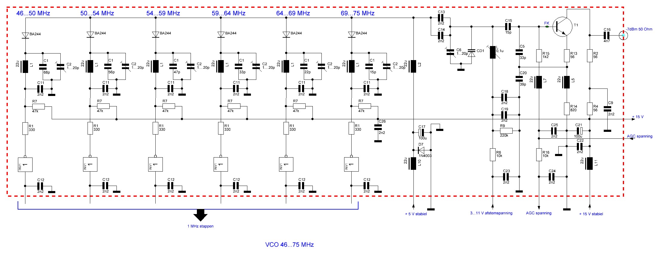

Ik heb de 1e mixer op papier ontworpen net zoals jij je mixer gemaakt heb die middelste zag er keurig uit,
misschien de kernen nog iets te groot !
De mixer bevat 8 i.p.v. 4 diodes maar is totaal niet complexer als jij gebouwd heb alleen het dynamisch bereik is 24 dB groter......
En er zit een goede afsluiting er voor en er na later meer.
Nu heb opnieuw gekeken naar de preselectie i.v.m. de stoorvastigheid omdat we een up mixer gebruiken is de spiegel geen probleem,
en kan de selectie simpel zij het niet dat laag in de band het stoor niveau veel groter is dan boven de 1 MHz.
Ik zal een grafiek posten, de gevoeligheid van het ingangsdeel ( het filter ) zou voor 10 kHz tot 1 MHz veel minder kunnen !

Frederick E. Terman
In het laagdoorlaatfilter zijn diverse condensatorwaarden bereikt door parallelschakeling.
Ik neem daarom aan dat over de eerste spoel, naast de getekende 39 pF, ook nog een condensator van 150 pF moet komen. Daarmee komt dan de eerste 'notch' op de gewenste 5,24 MHz, en krijg je een mooie equiripple van 0,1 dB.
Zoals het nu getekend is, komt de eerste notch veel te hoog te liggen; de doorlaat is dan niet mooi meer (en de stopband trouwens ook niet :)).
In die mixer gebruik je, neem ik aan, iets als HP2800 (of 2900)?
Een vrij grof ding inderdaad, die dbm - ik schat dat je daar zo'n 50 mW aan oscillatorvermogen in moet duwen.
Vergeet niet een diplexer aan de uitgang te zetten, anders krijg je de meest interessante mengproducten.
Een eenvoudige zal al voldoen; bijv. seriekring (afgestemd op de middenfrequent) naar de MF-versterker, en parallelkring (eveneens op MF afgestemd) naar een 50 ohm weerstandje naar massa. Of andersom: via een 50 ohm weerstandje naar een parallelkring naar massa - net wat handig is.
in ---dbm---+--Ls-Cs--> mf trap
LO ----+    R          R= 50
          +-+-+        Xs= R*MF/BW    (MF= middenfrequent,
          |   |        Xp= R*BW/MF     BW= bandbreedte diplexer->mf trap)
          Lp  Cp
   -------+---+-------gnd                               DBM met diplexer
electron920
Ha Frederick E. Terman,
Goed gevonden ik heb even op mijn bouwsel gekeken vergeten 150 pF styroflex te tekenen |:(
De tekening is aangepast....
Maar goed daar is het dan ook een praat prentje voor, de diodes zijn BAT68 de HP2800....2900 daar heb ik er nog wel van maar,
die is wel heel oud dat is op zich niet erg maar hij is 4 keer ingehaald en voor de prijs van een HP diode heb ik 10 infineon diodes :D
Vanavond een paar andere trafo's gemaakt en een BAT 15-099R gebruikt dat is al een quad !
Dus een klein chipje en twee kleine trafo's mixer kan op een stukje print van 1,5 cm x 1,5 cm.
Morgen verder meten ik gebruik 3 keer een HP 8657B en een 3 voudig koppel element en een selectieve spanningsmeter ( wave analyzer ),
tot 300 MHz eigen ontwerp hiermee kan ik 110 dB diep meten :P
De diplexer is iets uitgebreider maar dat is voor later, ik sluit nu voor de meting breedbandig af.
Omdat ik het middenfrequent nog niet bepaalt heb weet ik het filter ook niet !
Nog wel een versterkertje in elkaar gezet ik was toch trafo's aan het wikkelen en met een BFT 66 met transformator feedback maar ook deze morgen maar meten.

Met die paar hersencellen die ik heb probeer ik aan het filter te rekenen maar ik kom niet verder dan de 3 resonantie-frequenties bovenin het filter.De niet gewenste frequenties worden via de condensators aan GND afgevoerd? Of praat ik nu wartaal?
Frederick E. Terman
Snel door de bocht: de spoelen vormen samen met de condensatoren naar massa een laagdoorlaatfilter. Qua doorlaat zou dit ongeveer een Tsjebysjev-filter zijn.
De doorlaat heeft hier een rimpel van 0,1 dB. Die rimpel 'betaal' je als het ware voor een steile flank bij de kantelfrequentie.
Nu de condensatoren parallel over de spoelen. Die maken dat dit een elliptisch filter wordt. De notches zorgen voor een nóg steilere flank, maar dat gaat wel ten koste van de verre demping.
Of voor ons project dit vrij uitgebreide filter nodig is, is de vraag; een eenvoudiger zou vaak ook voldoen.
Voor deze lage frequenties is een ingangsverzwakker trouwens belangrijk, voor het geval je een 'echte antenne' gebruikt. :D
(Als de ruis hoorbaar toeneemt als je de antenne aansluit, is de gevoeligheid voldoende; meer heeft geen zin.)
Ik ga het gewoon bouwen en er aan meten,dat werkt het best voor mij.
Sweepende meetzender aan de ingang en met de scope aan de uitgang. op de 3 knooppunten kijken wat er gebeurt..

Waarom zo'n elliptisch filter @Frederick E. Terman laat een mooi voorbeeld zien,
niet voor de steilheid en ook niet voor de diepgang want dat is alleen maar op papier 8)7 ( je kent mijn gezegde papier is geduldig ).
Maar van uit der praktijk door aan de speren te draaien kan de eindige Q gecompenseerd worden...... je kunt de flank beïnvloeden !
Ik ga een proef print tekenen voor de filters gebaseerd op ringkernen dit zijn kleinen kernen misschien dubbelgats kernen dat gaat namelijk dubbel zo snel met de inductie.....
Die filters dat zit wel goed en mag absoluut geen problemen geven met nabouwen.
Maar het lage filter 0...2 MHz is nog discutabel en is afhankelijk van de dynamiek van de mixer.

Ik ben nog bezig geweest met de grove V.C.O. de stappen van 1 MHz.
Deze is op dit moment onder verdeeld in 6 banden voor een ingangs frequentie van 1 MHz tot 30 MHz !
Het onderste stukje zeg van 10 kHz tot 1 MHz dat moeten we even bekijken dat worden ik zich al 5 bandjes ;( daar wordt je niet vrolijk van.
Misschien die onderkant met een up converter doen, zeg maar een kristal waar er 101 van zijn naar een van de selectieve banden.....
Het kiezen van de oscillator bereiken is uiterst simpel een van de poortjes activeren.
Wie heeft er een goed idee om aan de knop te bevestigen om te tellen, met een optisch sluisje !
Dan simpelweg tellen bij een bepaald aantal schakelt de juiste oscillator in dus geen aparte bandschakelaar.
Ook is hier de mogelijkheid voor de mensen die gebruik willen maken van een Arduino achtig iets simpel in te grijpen :D
Achter de oscillator komt de buffer / driver en een 80 MHz laagdoorlaatfilter.
Tevens wordt hier de A.G.C. gemaakt om de V.C.O. een constante amplitude aan de uitgang te laten leveren !
Het uitgangsvermogen zal rond de + 20 dBm = 100 mW alles over 50 Ω liggen.....
Schema voorstel V.C.O. 45...75 MHz
Henk.
