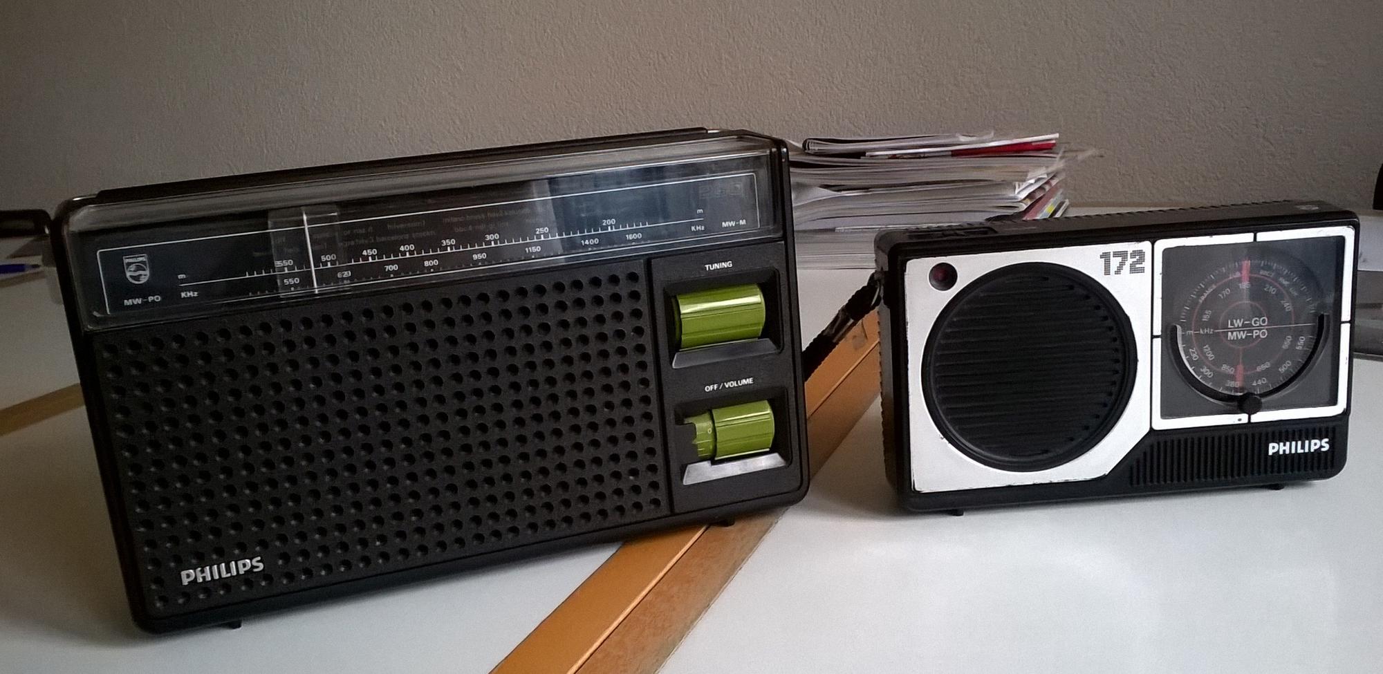

Twee radio's uit mijn "terug naar mijn jeugd-verzameling": een 90RL250 uit 1975 en een 90AL172 uit 1979. Helaas heeft alleen die 90RL250 nog een identificatie:

Op 3 december 2016 10:25:20 schreef FastFolkert:
Nostalgie, ook altijd leuk. KT voor "In House Portable Audio, Hong Kong". Klopt ook keurig met 90 waar de typenummers mee beginnen al kwam dat ook wel eens uit andere landen in die buurt.
