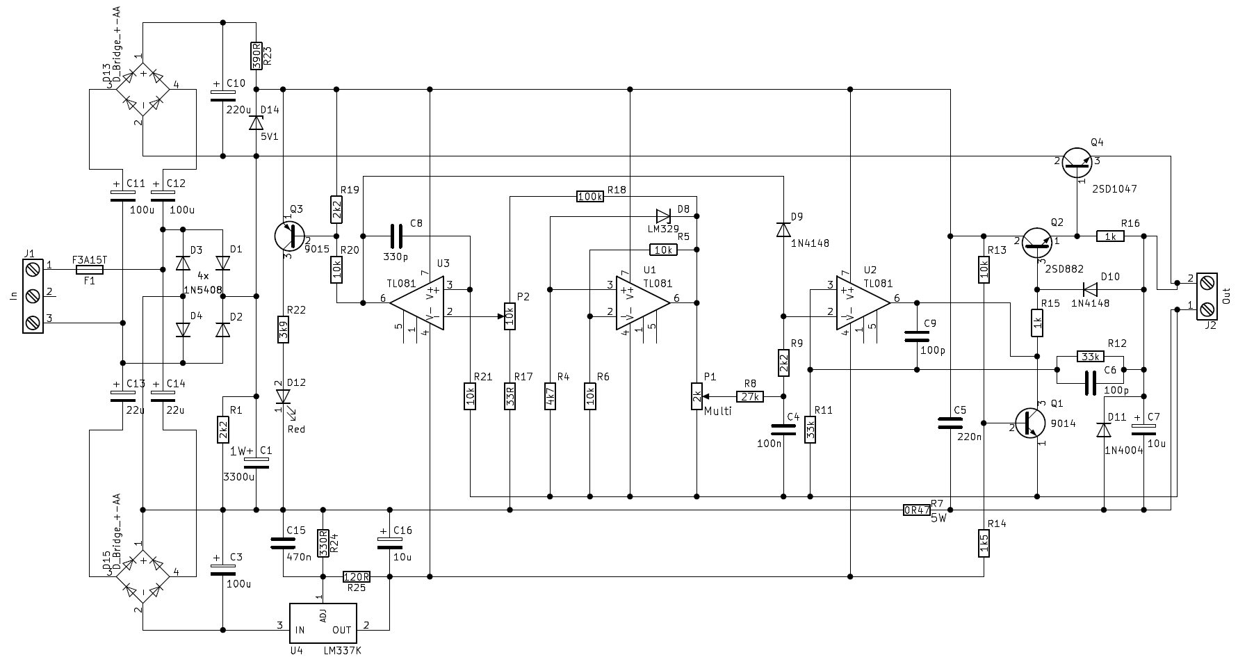

In elk geval heb ik even het schema getekend van hoe ik de voeding heb aangepast om wat minder dropout te geven, zodat ik hem enigszins efficiënt kan gebruiken met een 17V trafo. Dat geeft 24V gelijkspanning, maar met de rimpel en de spanningsval over de regelaar bleef daar ongeveer 15V nuttige spanning van over. Dat vond ik te weinig en ik heb onder andere een ladingspompje gebruikt om een hulpspanning te genereren voor de regelaars. Daarvoor heb ik een gaatjesprint op de plek van de printkroonsteen gezet en de printbaan onder de elco onderbroken om de spanning voor de transistor los te koppelen van die van het regelsysteem. Tevens heb ik de negatieve hulpspanning iets aangepast met het oog op de toekomst (maar op dit punt heeft deze verandering nog geen invloed). Het schema is nu als volgt:
Dat liet zich redelijk makkelijk op de print implementeren:
Hier zijn de de weerstand en de zener (die je kan hergebruiken als je een LM329 voor de referentie gebruikt) voor de positieve hulpvoeding nog niet gemonteerd, die komen op een stuk van de printbaan iets verderop waar ik de solder resist af heb geschraapt. Hier zie je ze klaar voor de actie met hun neuzen vastgesoldeerd:
Ik weet niet of iemand wat aan het bovenstaande heeft, maar gegeven het feit dat deze voeding spotgoedkoop is, maar duidelijk tekort schiet voor 30V uit (!) te leveren is dit handig als je toevallig een trafo in het 10-18V bereik hebt. In de standaard configuratie verlies je echter teveel spanning over de regelaar om dan nog een redelijke voeding over te houden. Een 15V trafo wordt dan (met wat marge en rimpel etc) alleen nog maar geschikt voor een ≈10V voeding.

fcapri
mijn voeding is gesneuveld vorige week
heb de oorzaak helaas nog niet gevonden.
de voeding werkt onbelast perfect, ik kan van 0-25V instellen. van het moment er maar enige belasting op komt, zakt de spanning in. ik krijg altijd 30mA uitgangsstroom.
het probleem is begonnen bij het opladen van een lood accu. ik weet niet of een hogere uitgangsspanning bij lagere voedingsspanning de boel nekt?
ik was de loodaccu aan het opladen met ongeveer 14V 1A, ik wou de laadstroom laten afnemen en heb de spanning omlaag gedraait. en toen stopt de voeding ermee.
ik vermoed dat de accu rond de 12,8V zat en dat ik de voedings lager heb gedraait.
maar ik zie totaal niet wat er fout kan lopen. diode D10 gaat in geleiding, maar zie niet wat voor probleem er dan kan optreden.
diode uitgemeten en idd harde sluiting...
En over serie transistor Q4 zit geen diode in sper over de emitter en collector. Dat is ook min of meer standaard in een experimenteervoeding.

Op 12 maart 2018 18:52:50 schreef fcapri:
het probleem is begonnen bij het opladen van een lood accu. ik weet niet of een hogere uitgangsspanning bij lagere voedingsspanning de boel nekt?ik was de loodaccu aan het opladen met ongeveer 14V 1A, ik wou de laadstroom laten afnemen en heb de spanning omlaag gedraait. en toen stopt de voeding ermee.
Huh? Ik snap de situatie niet helemaal. Als je de spanning omlaag draait wordt de uitgangsspanning toch niet hoger dan de ingangsspanning? Dat lukt toch alleen als de voeding uitgezet wordt als er nog iets op aangesloten is? In het ergste geval wordt er stroom teruggevoerd de regelopamp in, maar gezien de aanwezigheid en grootte van R15 lijkt me de ernst daarvan best meevallen.
Dat alles nog regelbaar is maar begrensd is op 30mA uitgangsstroom doen me denken dat de transistoren dood zijn en de stroom nu door de opamp geleverd wordt, die een stroom van deze ordegrootte kan leveren (of eventueel alleen Q4 en wordt de stroom nu geleverd via R16). Dan weten we alsnog niet wat dit kan veroorzaken, want ik zie zo ook geen paden voor enige stroom van formaat, want zelfs als de diode de stroom van de accu zou doorlaten en die vervolgens door de B-C junctie terug in de voedingsrail zou drukken zie ik niet waar die stroom dan naartoe zou moeten gaan behalve een paar belastingen van in de mA's.
Het enige dat ik me kan bedenken is dat de uitgangstrap bezweken is onder een oscillatie in het overgangsgebied tussen spannings- en stroombegrenzing. De accu zal dan even direct op de trafo hebben gezeten en waarschijnlijk de 'bondwires' in Q4 gesmolten hebben. Sindsdien werd alles direct vanuit de opamp of via R16 geleverd en wordt de stroom max 30mA, dit is echter speculatie.
