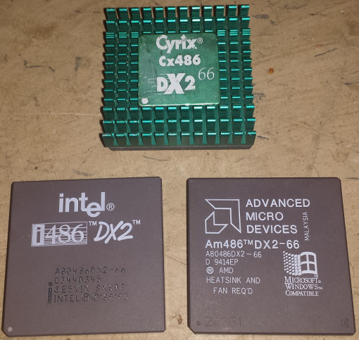

Op 13 augustus 2017 17:53:46 schreef Kruimel:
(ik heb hier een 12cm Papst die ik uit een oude IBM XT heb gesloopt) en die werkten wel. Daarna kwamen de eerste Pentiums op de markt met een koeler. Heel klein profieltje met een turbofannetje er op die niet alleen lawaaiierig waren, maar na een jaar ook stuk.
In de tussenliggende periode waren er ook al 486 CPU's met heatsink en fan erop, oa. die rechter op de foto, moest verplicht koeling hebben. Inderdaad gingen die fannetjes snel kapot. Wel prettig dat er nu laptops zijn zonder fan, zo'n monotone zoem op de achtergrond vond ik erg hinderlijk.
