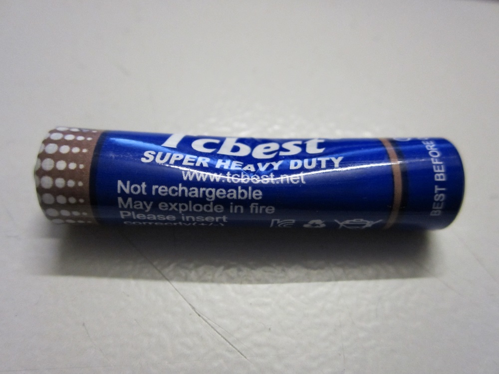

Hij loopt op twee AAA cellen, die ik meteen zal vervangen, want ik vermoed dat dit een stel zink-koolbatterijen betreft en die lekken veelal als ze leeg raken. Binnenkort wil ik eens kijken hoe hij reageert op verschillende golfvormen ivm de True-RMS claim, want dat is waar ik initieel in geïnteresseerd was.

De bij de meter geleverde batterijen zijn inderdaad zink-kool en niet veel soeps. (je kunt ze met je vingers platknijpen...
De productiedatum is 2013, dus erg lang zullen ze niet meegaan zonder lekken, ik heb ze gelijk maar vervangen.
Dit merk kost op Ali 3 dollar per 100 stuks, dat zegt ook genoeg...

Ook met sterke vingers kun je een goede AA cel niet platknijpen.
Hier zit een AAA cel in een AA behuizing. Op de zwarte markt in beverwijk (onder andere) kun je ze bij honderden vinden. Ik heb er daar diverse platgekepen
Misschien is het hetzelfde idee als de inktcartridges die bij nieuwe printers worden meegeleverd: die zijn standaard maar halfvol. Dat wordt ook aangegeven in de handleiding, zo eerlijk zijn ze dan weer wel.
