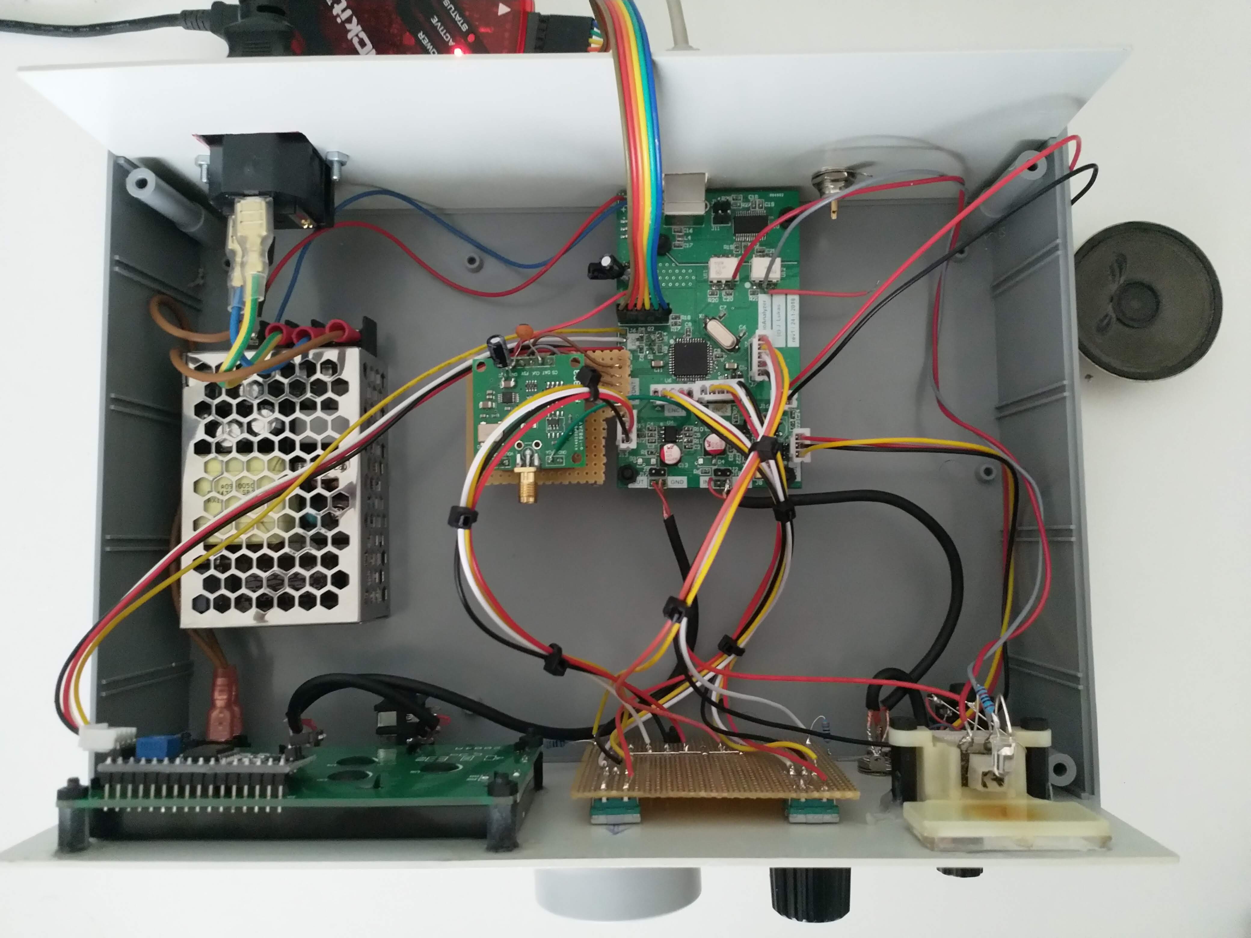

Foto van de binnenkant van je 'audio analyzer' zou ook leuk zijn. Heb je ergens de functies al beschreven?
De buitenkant ziet er beter uit zullen we maar zeggen ;) Er is e.e.a. aan de print veranderd. Ik wilde de eerst de dsPIC het signaal laten opwekken, maar dit kostte veel te veel processortijd. Uiteindelijk heb ik daarom dat printje erop gezet, hierop zit een AD9833 DDS signaalgenerator. Er zit ook een digitale potmeter op dus de amplitude kan ik zo ook nog aanpassen.
Ik heb kunststof studs tegen de frontplaat gelijmd voor montage van het LCD en de VU-meter, dit werkt erg goed. Je hoeft hierdoor geen schroefgaten door de frontplaat te boren.
Het voedingkje is een 12V TDK-Lambda voeding die ik nog had liggen. De speaker moet ik nog een plekje geven.
Nou dat valt wel mee met de binnenkant. Je hebt gelukkig een kast met genoeg ruimte en een nette opbouw. Wel veel kunststof in de kast-huls. Onderling is er redelijk veel afstand tussen je modules, maar ik zou wat afscherming kunnen toevoegen tegen invloed van buiten.

@jeroon, geen bang dat de studs op termijn los komen.
