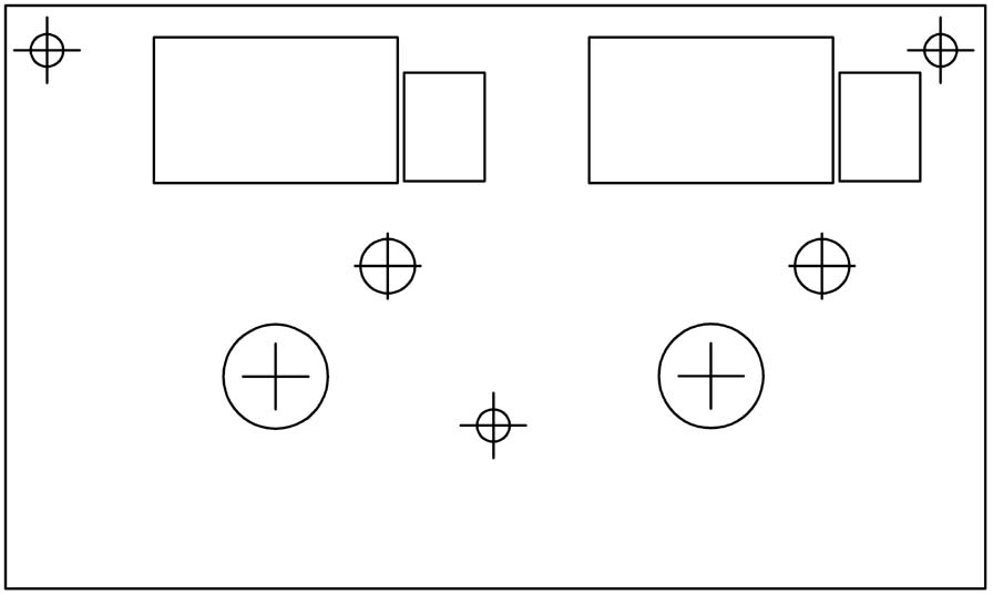

Om nog even terug te komen op de maten die ik nog nodig heb:
ps.: is het ook mogelijk de originele PCB design files te krijgen, zodat ik er stencils van kan maken? Dan kan ik de paste application tools en reflow oven op m'n werk gebruiken. O-)
[Bericht gewijzigd door MNM(tm) op zondag 31 maart 2019 20:58:29 (55%)
Nu je zelf al een PCB hebt, lijk het me niet veel werk om ook zelf even een tekening te maken, en die met ons te delen.
Als ik de nog nagevraagde maten heb gekregen, ga ik een basis frontpaneel tekenen. (Mijn uiteindelijke versie wordt uitgebreider, met o.a. heel specifieke knoppen, dus dat heeft weinig zin om vrij te geven.)
Het mooiste zou zijn als ik van Sine of MAH de originele PCB design files kan krijgen. Dan kan ik daarmee stencils maken (in ieder geval voor de top side van de hoofdprint en de front side van de display print) en via de exacte component posities (displays, CV en CC LED's, potmeters) een exact gatenpatroon tekenen.
Ook ga ik voor de twee kleine display-tjes afstandsplaatjes maken met de lasermachine op m'n werk. (Er handig zo'n Trotec Speedy 360 :p )
Ik heb even een tekening van het display gemaakt.
Heb ik tenslotte zelf ook nodig.
Is schaal 1:1.
Voor de leds heb je natuurlijk enige vrijheid, die kan je overal door het front steken.
Ik denk dat je in de bijlage de gewenste afmetingen kan vinden.
