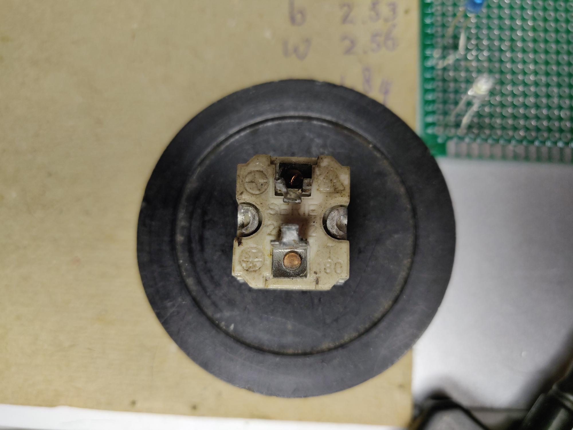

Ik gebruik ook thermal fuses op het koelblok als laatste redding mocht iets fout gaan. Er ligt hier nog een mooie met schroefbevestiging, die komt uit een oude versterker (meen ik mij te herinneren) Maar nu staat er T 180 op dat lijkt mij iets te ruig voor een koelblokje...

180 lijkt me niet een temperatuur rating, arme transistortjes in die versterker. Laat staan dat je dat koelblok vastpakt nadat hij is uitgeschakeld. Er staat ook iets van serie **** op, daar zou ik naar gaan zoeken.

De "thermal fuses" van RAAF12 gaan voor mooi vloeibaar silicium zorgen.
Kijk bij Conrad, Reichel en b.v. Farnell voor de verschillende typen die je kan gaan toepassen als je het nodig vind.
Mijn "thermal fuse" zit dus aan de bovenzijde niet te ver af van de warmte bronnen.
Test je positie voor je hem ergens vast schroeft of lijmd!
Je kan met b.v. een DMM en thermokoppel, wat koelpasta en het aandrukken met een wattetipje voor het goed contact
de temperatuur meten op verschillende plekken op je koellichaam in werkende toestand.
Hou bij je berekening rekening met de grote spreiding vande temperatuur van de "thermal fuses"
Hij moet uitschakelen voor de chiptemperatuur van je transistoren te hoog is geworden!
