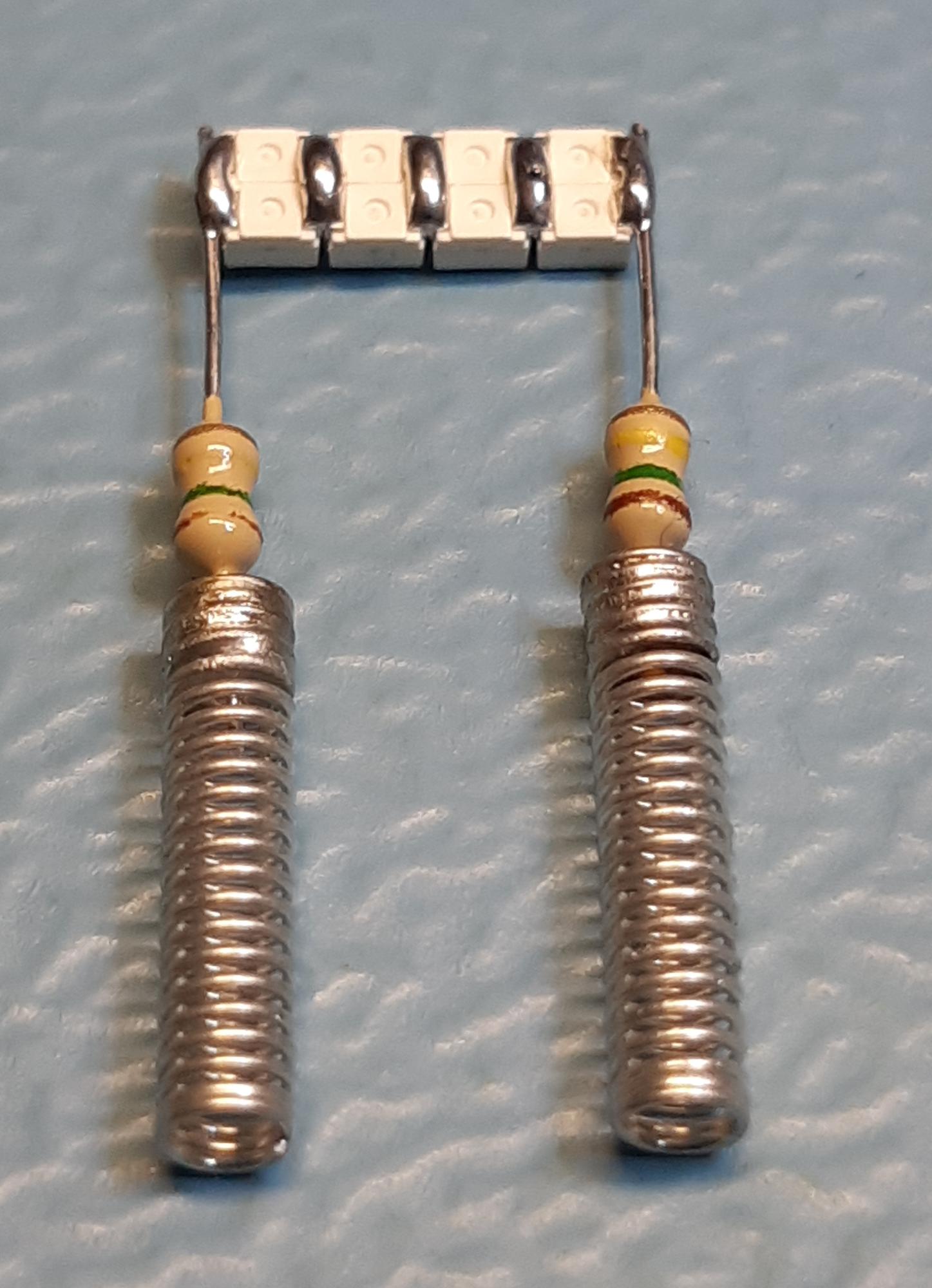

Een heel klein projectje (letterlijk :) )
In mijn woning heb ik 8 Busch-Jaeger dimmers waarvan de knop verlicht wordt dmv een Neon lampje.
Het is een klein formaat Neon lampje welke na verloop van tijd zwart wordt en een stuk minder licht geeft en soms ook hinderlijk gaat knipperen.
Tijd voor een modernere aanpak....
Het eindresultaat.
Max 5 foto's dus hieronder verder.
In elke lamphouder zitten 8 low-current SMD LED's van 1,5x2mm welke volgens bovenstaand schema zijn aangesloten.
De LED's gebruiken totaal ongeveer 0,75mA (minder dan het Neon lampje).
De LED's geven in het donker en prachtig resultaat maar is lastig te fotograferen.

@Thevel: Leuk idee om het neonlampje door LEDs te vervangen. Waar heb je de LEDs gekocht en welk type is het?
