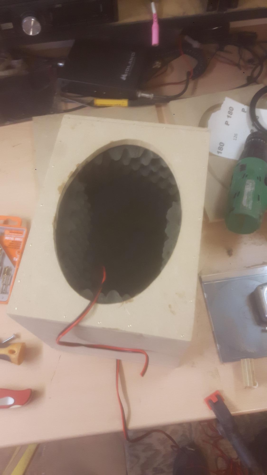

Niet zo'n hoogstaand project als wat sommige hier hebben gemaakt. Maar ik heb wat speakers in elkaar gezet voor mijn nieuwe hobby ruimte. Het zijn passieve speakers gemaakt met drivers uit een auto. De driver beschikt over een luidspreker voor lage midden en hoge tonen en klinkt best redelijk.

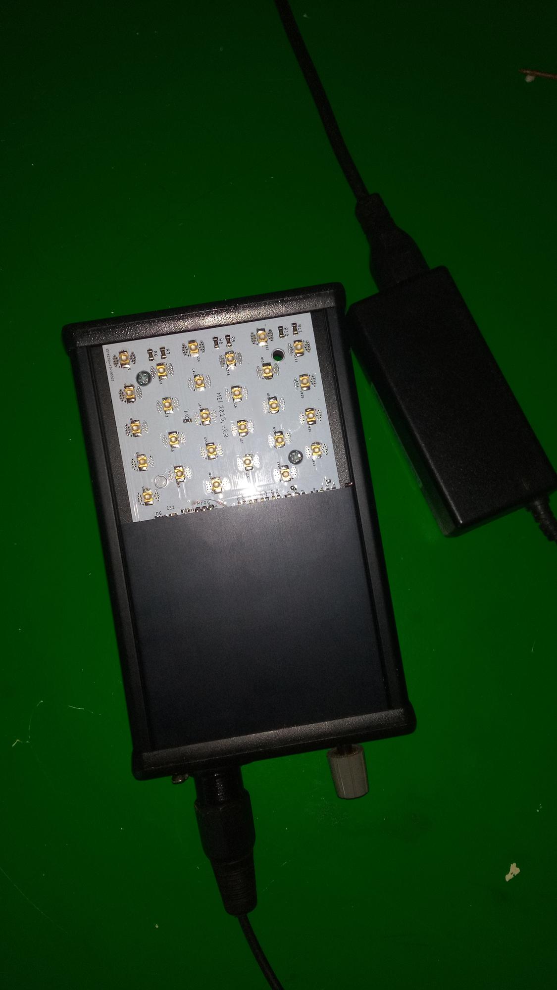

Opvolging op de vorige:
Prototype UV ledlamp 45 watt (gaat gebruikt worden op 35 watt) met een ingang van circa 15vdc tot 24vdc

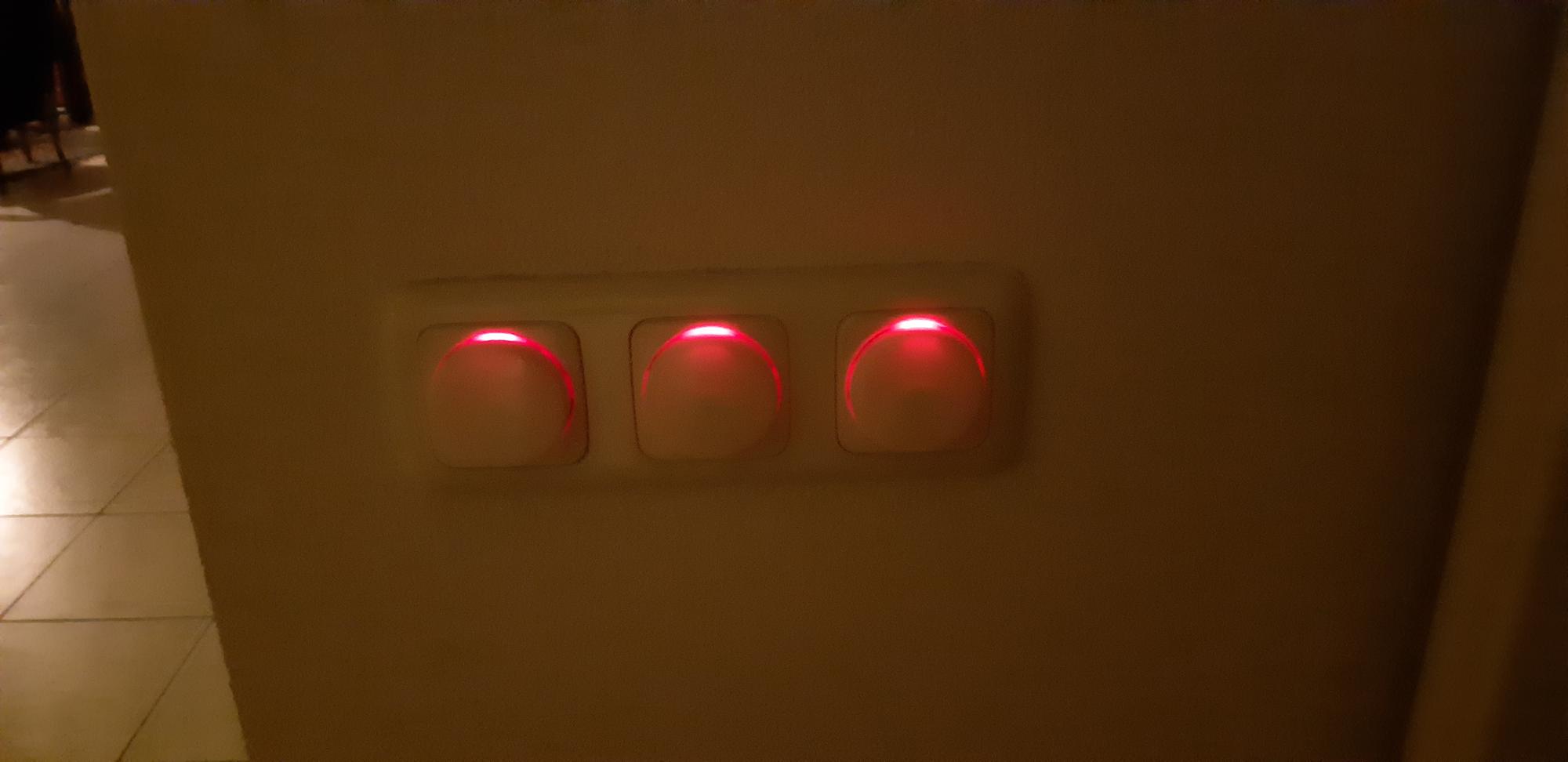

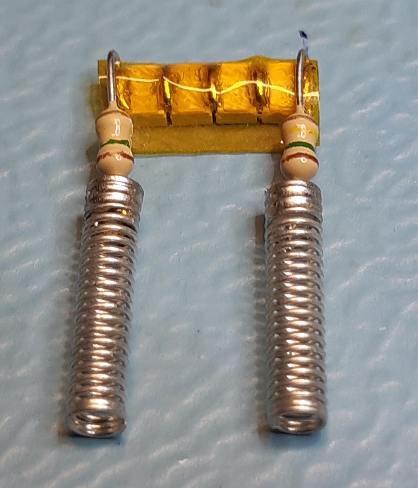

Een heel klein projectje (letterlijk :) )

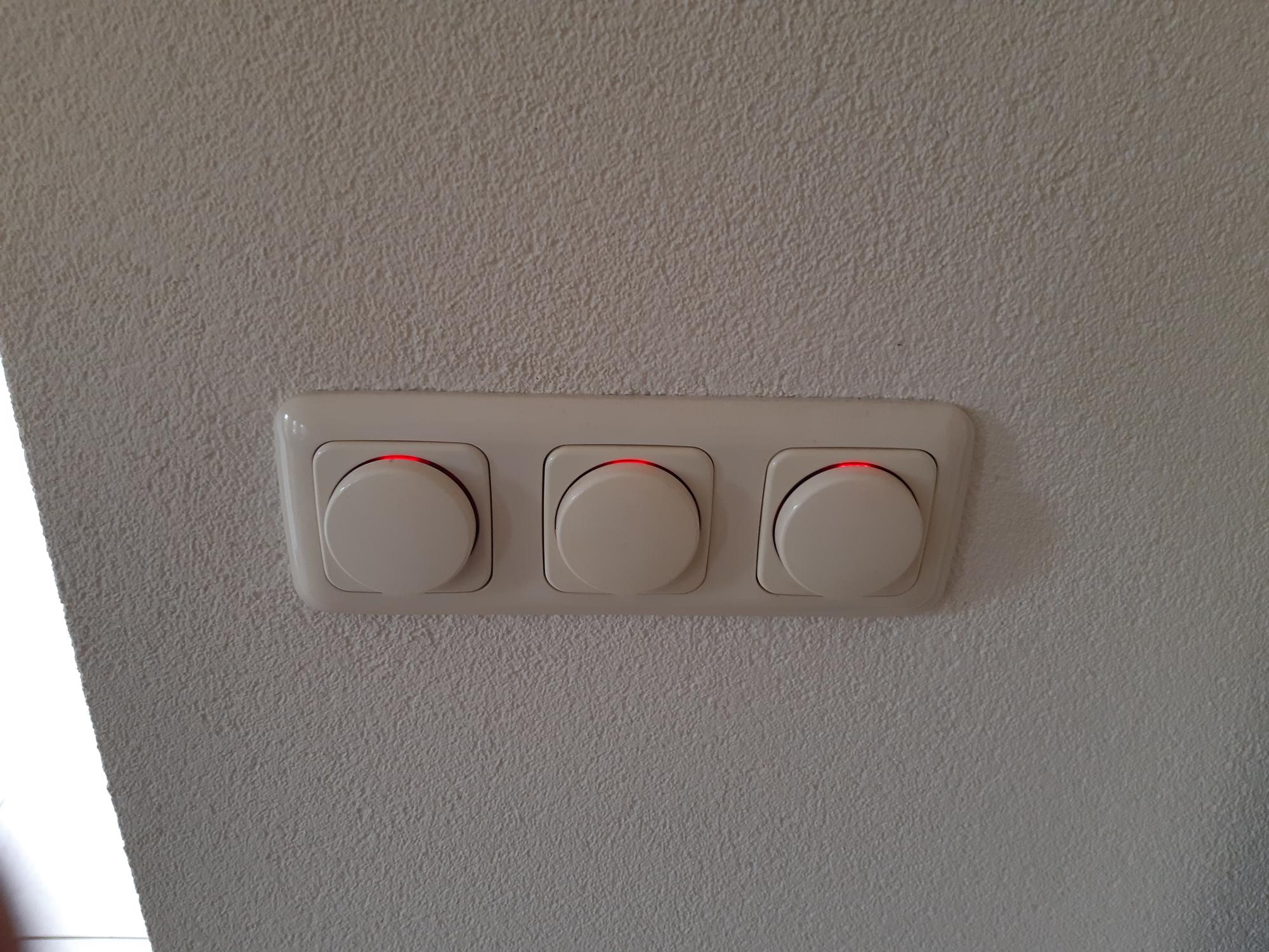

In mijn woning heb ik 8 Busch-Jaeger dimmers waarvan de knop verlicht wordt dmv een Neon lampje.
Het is een klein formaat Neon lampje welke na verloop van tijd zwart wordt en een stuk minder licht geeft en soms ook hinderlijk gaat knipperen.
Tijd voor een modernere aanpak....
Het eindresultaat.

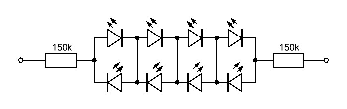

In elke lamphouder zitten 8 low-current SMD LED's van 1,5x2mm welke volgens bovenstaand schema zijn aangesloten.
De LED's gebruiken totaal ongeveer 0,75mA (minder dan het Neon lampje).
De LED's geven in het donker en prachtig resultaat maar is lastig te fotograferen.

@Thevel: Leuk idee om het neonlampje door LEDs te vervangen. Waar heb je de LEDs gekocht en welk type is het?
