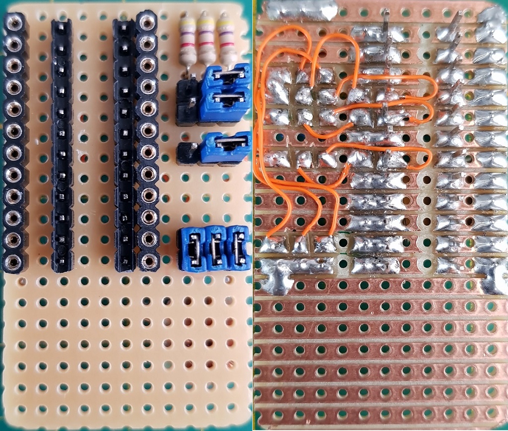

Mijn (E)(P)ROM adapter is klaar.
Hiermee kan ik een 2532 uitlezen als een 2732 en een 8316E als een 2716 op mijn XGecu TL866II+. Doordat de pinnen 18, 20 en 21 schakelbaar als on, off, pull-up en pull-down zijn, is hij ook bruikbaar voor andere 2K en 4K (E)(P)ROMs.
https://www.uploadarchief.net:443/files/download/20190602_161340sm.jpg
Solderen was wel wat priegelwerk, maar de adapter werkt voortreffelijk.
miedema
Ha flash2b,
Leuk werkstukje!
Jouw programmer lijkt op mijn Agilent analyzer: uitnodigend tot het maken van diy adapters en test-sets :)
groet! Gertjan.
