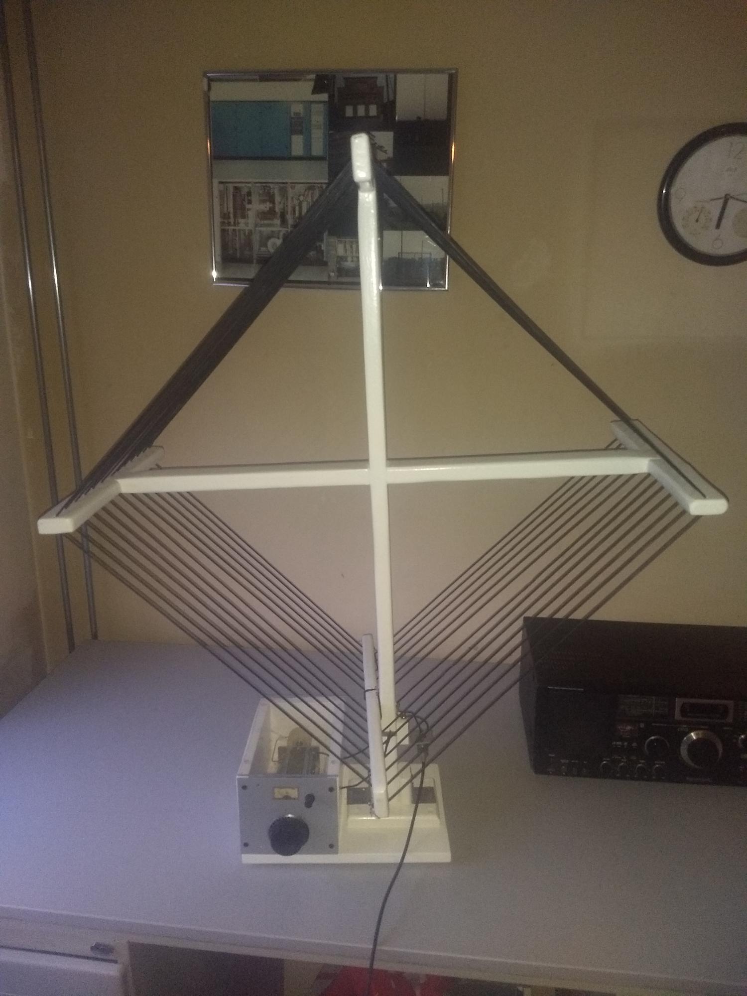

Hier mijn loop antenne voor de middengolf.
De varco staat in het kastje naast de antenne.

Prachtig mooi gemaakt Martin V,grote klasse. !!

Ha Martin V,
Ziet er goed uit welke draad dikte gebruik je ?

Dat is een fraai exemplaar Martin V :) Kan je nog wat meer vertellen over het ding?
Actief (schemaatje) of passief, prestaties, aftakkingen in de spoelen? Dat soort dingen.

Een mooie raamantenne Martin V,
Ik sluit me helemaal bij LetterHenk aan.
Daar willen we meer van weten!

Het is een passieve antenne, eigenlijk niet voor mij bedoeld maar in opdracht voor iemand gebouwd die ermee wil gaan zenden op de 1485kHz.
Diegene die ermee gaat zenden zet er niet veel vermogen op, slechts maximaal een Watt of 7.
De koppeling van 50 ohm wordt gemaakt uit één enkele winding in het midden van de spoel.
Het raam heeft 14 windingen van 0,75mm^2 draad, met een wikkelafstand van 30mm tussen de windingen.
Het raam heeft een diameter van 80cm en en breedte van 42cm.
De totale hoogte inclusief bevestigen e.d. is 98cm.
De zelfinductie van het raam is 117µH.
Als afstemmer gebruik ik een afstemcondensator (uit de oscillator van een TU5, BC191) met een capaciteit van 38 tot 147pF.
De vertraging voor de afstemcondensator komt uit een TU5 afstemlade voor een BC191, de plaatafstand van de afstem condensator is 2mm.
De laagste tunable frequentie bedraagt 1213kHz.
De ontvang prestaties van de antenne zijn goed, de ruis en andere elektronische smog is laag, de ruisvloer ligt daarbij op een paar S-punten gedurende de dag en sávonds.
In de avond uren zijn tal van stations te ontvangen, het directionele karakter van de antenne is goed, ik moet hem dan ook vaak uitrichten op de kant waar ik de meeste ontvangst heb.
Gisteren avond heb ik nog Caroline-Noord kunnen ontvangen met 20kW vanaf de zender van Manx radio UK.

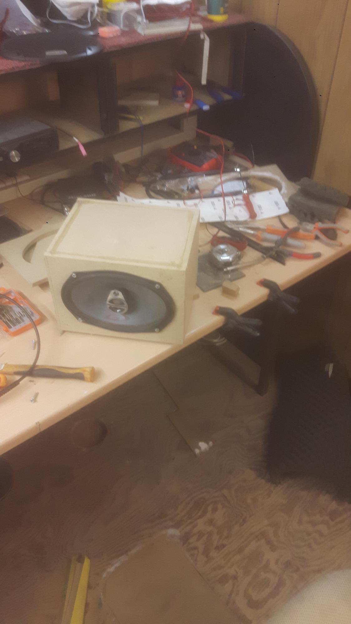

Niet zo'n hoogstaand project als wat sommige hier hebben gemaakt. Maar ik heb wat speakers in elkaar gezet voor mijn nieuwe hobby ruimte. Het zijn passieve speakers gemaakt met drivers uit een auto. De driver beschikt over een luidspreker voor lage midden en hoge tonen en klinkt best redelijk.

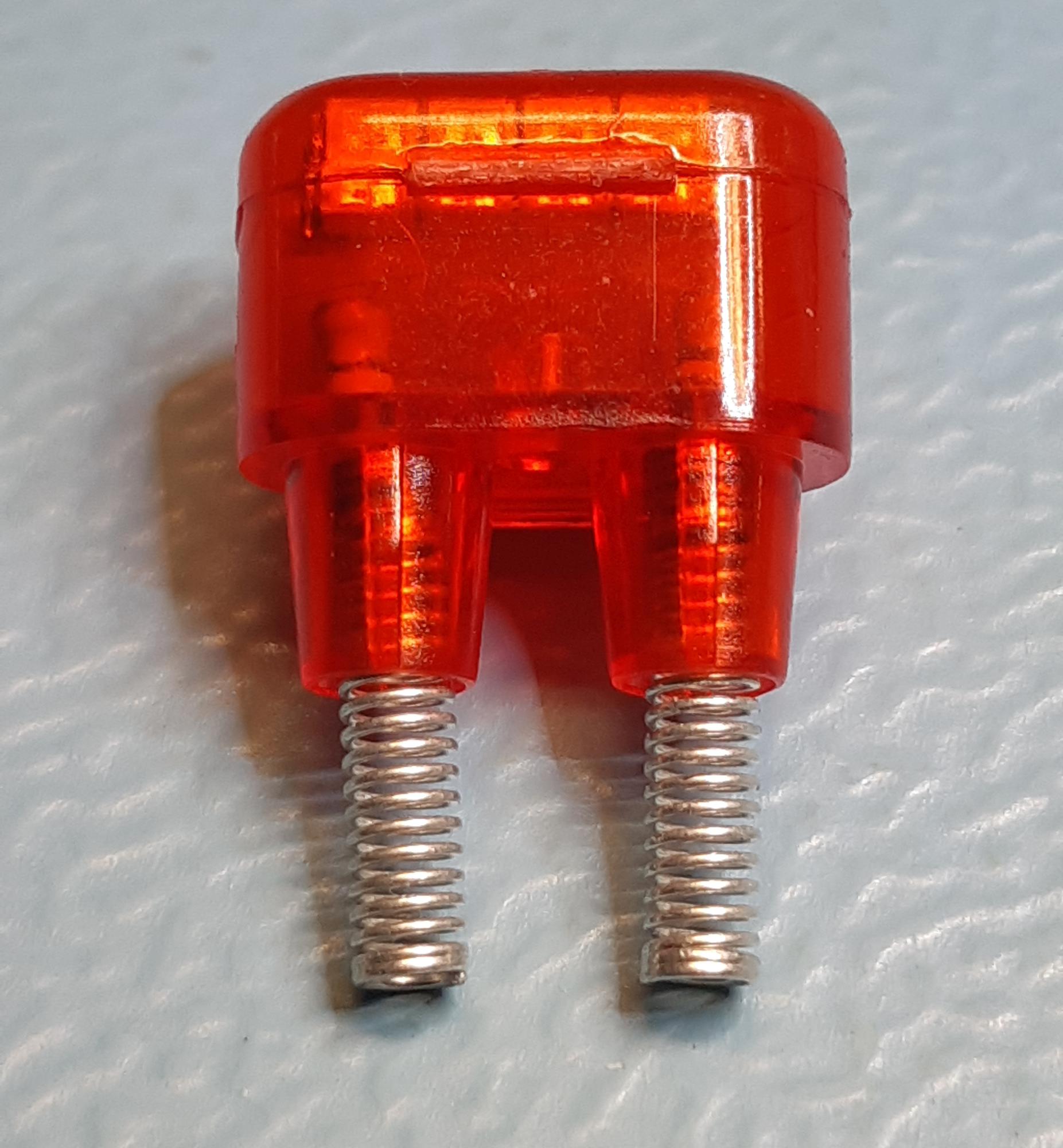

Een heel klein projectje (letterlijk :) )
In mijn woning heb ik 8 Busch-Jaeger dimmers waarvan de knop verlicht wordt dmv een Neon lampje.
Het is een klein formaat Neon lampje welke na verloop van tijd zwart wordt en een stuk minder licht geeft en soms ook hinderlijk gaat knipperen.
Tijd voor een modernere aanpak....
Het eindresultaat.
Max 5 foto's dus hieronder verder.
In elke lamphouder zitten 8 low-current SMD LED's van 1,5x2mm welke volgens bovenstaand schema zijn aangesloten.
De LED's gebruiken totaal ongeveer 0,75mA (minder dan het Neon lampje).
De LED's geven in het donker en prachtig resultaat maar is lastig te fotograferen.

@Thevel: Leuk idee om het neonlampje door LEDs te vervangen. Waar heb je de LEDs gekocht en welk type is het?
