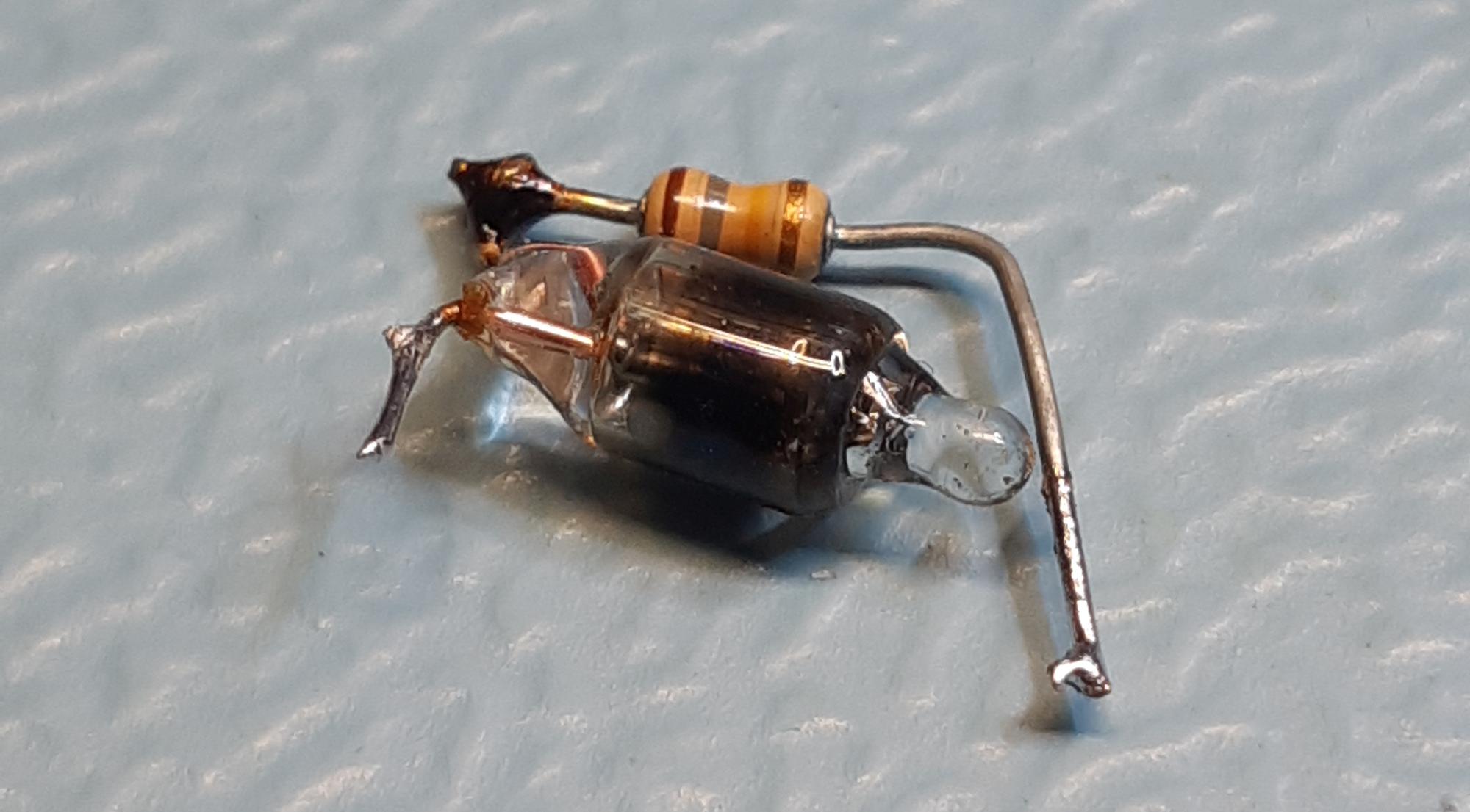

Een heel klein projectje (letterlijk :) )
In mijn woning heb ik 8 Busch-Jaeger dimmers waarvan de knop verlicht wordt dmv een Neon lampje.
Het is een klein formaat Neon lampje welke na verloop van tijd zwart wordt en een stuk minder licht geeft en soms ook hinderlijk gaat knipperen.
Tijd voor een modernere aanpak....
