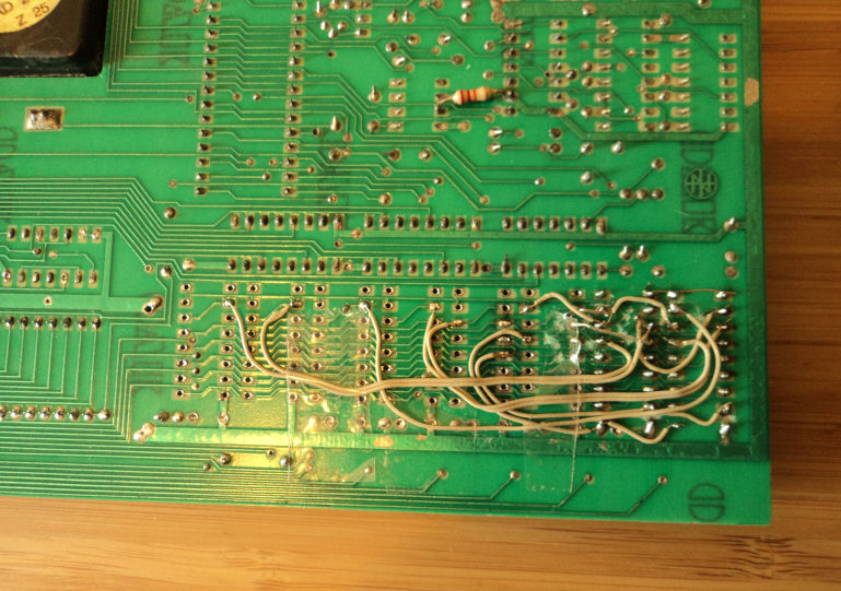

Afgelopen dagen niet zomaar een machientje op de operatietafel: een Oric Atmos. Bijna 10 jaar geleden gekocht als "perfettamente funzionante". Niet dus... :(
Maar toch gehouden, met het idee om op-een-dag nog eens te repareren. En toch een mooi ding. Redelijk zeldzaam - zeker in NL.
Paar jaar terug wat vervangende ULA's tegengekomen & gekocht, omdat ik vermoedde dat dat het probleem was. Grappig is dat die uit Plovdiv, Bulgarije kwamen. Schijnt dat in die contreien vroeger klonen v/d Oric gebouwd werden (wel in licentie meen ik), maar dan gebruik makend van originele ULA's.
Hoe dan ook, het ding bleef jaren in een doos zitten. Afgelopen dagen eindelijk er aan gewerkt. Had nogal wat voeten in de aarde:
  • UHF modulator was gaar, geen composiet video uitgang. Zag wel af en toe iets herkenbaars voorbij komen
  • RGB kabel pinout op een webpagina had signalen verwisseld staan
  • SCART op TV was nog een spanning van 1..3V op een bepaalde pin nodig. RGB uitgang a/d Oric heeft daar niks voor. |:(
  • Na CPU, VIA en ULA allemaal door verschillende exemplaren gewisseld te hebben, bleek uiteindelijk tóch het RAM de boosdoener. Naar het schijnt verbouwde Oric nogal eens 2e keus RAM in hun computers (dus vaak dood).
  • Reset circuit rammelt nogal, daardoor nogal eens valse starts
Heb toen besloten alle RAMs (8 stuks 64K x 1) uit te solderen, en te kijken of ik die kon vervangen door 2 stuks 64K x 4 bit DRAMs.
Ook die mod ging niet van een leien dakje. En zéér tijdrovend. Maar dan toch... eindelijk:
Heb nog een paar kleine aanpassingen in de planning (comp.video uit, misschien 9V->5V regulator ertussen uit halen en direct 5V er in, CMOS 6502 en 6522 opscharrelen?). Maar nu wel ZEER tevreden dat het ding eindelijk werkt. :) En met nog maar 2 RAM chips ipv. 8, en alle belangrijke IC's in voetjes. Alle reserve chips voor dit ding intussen getest. Bleken allemaal okee.
