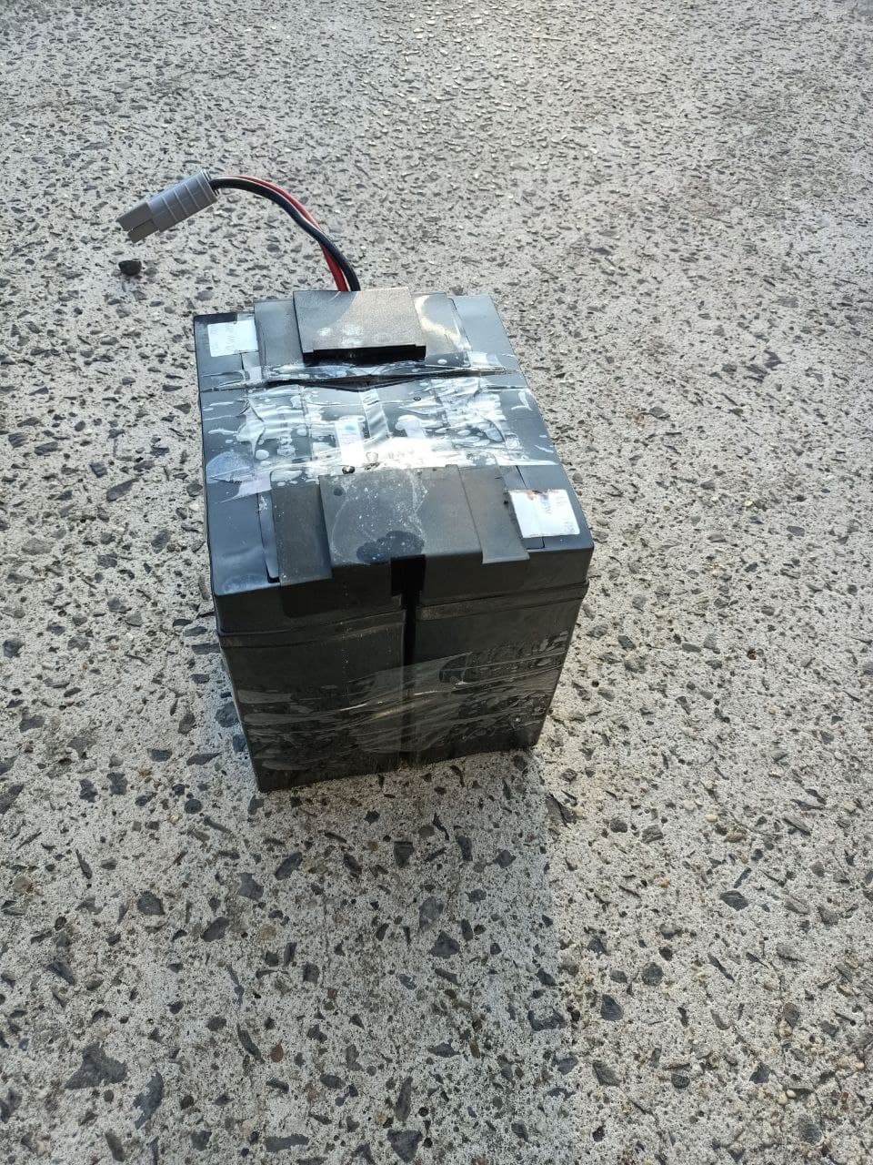

nogthans geeft mijn UPS hier 6 goeie accu's, en 2 ervan zijn beginnen overhitten.
ding werkt op 24V, de spanning op momet van de feiten was 27,xxx volt.
er is dus geen overspanning.
ook was er geen lader die er meer stroom induwde dan normaal.
ik heb gewoon 2 batterijen in serie om 24V te hebbe, en zo zitten er 4 groepen parallel bij elkaar met van die expansion blokken.
die ups werkt hier al maanden zonder problemen, mijn raspberry draait erop, en mijn 3D printer.
ineens kwam ik thuis en was er een sterke chemische geur. na ff zoeken bij de accu's uit gekomen.
ze stonden bol, zeiknat van condens, en loeiheet. de kelder was zelf aangenaam warm ipv koel. dus er is best veel warmte vermogen uitgekomen.
die batterijen zitten in een metaal frame, en daarrond zit nog eens de kap. het metaal kon ik met de handen niet meer vasthouden
heb die blok met de voedingskabels vastgehouden en zo uit de kelder gehaald en buitengegooid. daar de accu uit geklopt
dus koken (althans echt heet) kan ze wel worden, het gas verdampt er niet uit zonder extreme temperatuursverhoging. en dit zorgt dan ook voor de vervorming van het plastic
die opgezwollen accu's heb ik al zo vaak gezien bij upsjes, tot de stalen kappen kromgetrokken stonden aan toe. komt gewoon door 1 cel die in sluiting valt en dus de rest overladen wordt. die worden erg heet en zwellen op. heb dat zelf ook al gehad bij 1 24Ah agm aan mn druppellader, maar de accu in kwestie was ook op leeftijd en stond al langer bol door de gesulfateerde cellen.

Een accu die op een normale manier overladen raakt warmt niet op tot het kookpunt.
We hebben het hier niet over extreme mishandeling met een ongeschikte lader met een veel te hoge spanning en laadstroom.
Wanneer een accu volledig geladen is, zit alle zuur in de oplossing.
De vloeistof heeft dus een zeer lage weerstand (milliohms). Indien de accu verder geladen wordt met dezelfde stroom, dan is er geen reden om aan te nemen dat de vloeistof abnormaal zou opwarmen. Integendeel.
Ook de platen heben een lage weerstand. De totale inwendige weerstand van een loodaccu is enkele milliOhms. Warmte is I2R, weet je nog wel
Stel dat de accu een inwendige weerstand heeft van ruim geschat 100mOhm en de laadstroom is 1A. Van die 0,1W zal de accu niet gaan koken dacht ik.
De toegevoerde energie wordt dan niet meer omgezet in een chemische reactie in de platen, maar ontleedt het water. Dit is een proces waarbij energie verbruikt wordt, de overbodige laadenergie wordt dus in principe niet in warmte omgezet. Of toch maar een heel klein deel.
Bij een gewone accu ontwijkt het gevormde mengsel van zuurstof en waterstofgas door de gaatjes in de vulopeningen,bij een gesloten accu blaast de behuizing op en vervormt door de druk.
Heel goed mogelijk dat een enkele keer door de vervorming de platen intern kortsluiting maken en dat daardoor dan de accu oververhit.
Dus nogmaals, een overladen accu verdampt geen water door oververhitting als direct gevolg van het overladen, maar door elektrolyse.
Als een accu loeiheet wordt is er sprake van een interne kortsluiting.
Bovendien zal extreem overladen slechts voorkomen bij een ongeschikte lader of gebruik van een gestabiliseerde voeding.
Bijna alle laders laten de laadstroom drastisch zakken na volledige lading van de accu. Dit is makkelijk te realiseren omdat de spanning van een volgeladen accu snel stijgt bij verder laden.

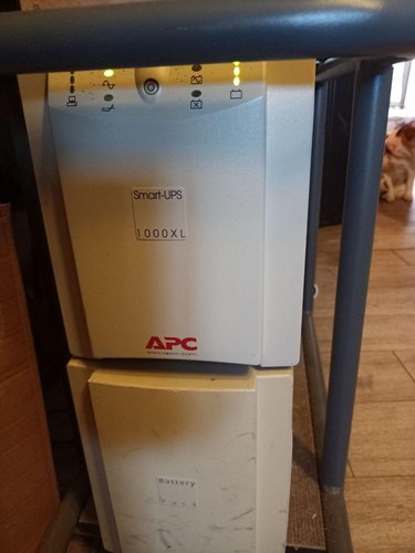

Geen idee wat er uiteindelijk met die dingen gebeurt ... maar goed is het niet, en ze worden inderdaad loeiend heet.
En dat gebeurt opvallend veel in APC UPS-en.
Dat zijn zowieso draken van apparaten, als je een zelftest doet bij een dode accu is het ding gewoon uit. Het is niet eens in staat zichzelf daarvan te redden.
Brol noemen ze dat in België geloof ik
IDD sine, heb ook van die kleine APC dingen. de CS350 en 650 denk ik, en die mollen idd die accus. zitten ook veel te krap, veel te warm in die behuizing.
en die behuizingen vervormen niet door de gasvorming maar idd door de extreme hitte.
oja, riskeer niet van daar een 'grote' accu aan te hangen, want de bliksems komen er uit, en de fets blazen zichzelf op. vermoedelijk is alles berekent op de Ri van de accu,s en bij beter accu's... KNAL
helaas ervaring mee

beide accu's zijn in dienst op een UPS, en paar maand terug heb ik mijn zekeringkast vervangen waardoor die UPS ongeveer 6-7uur op battery heeft gedraaid (raspberry en switch aangesloten).
die kapot gekookte/overhitte accu dat ik eerder vermelde is er ook eentje uit die set.
