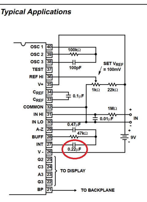

henri62
Ik zie hier alleen de 'K' wat 'k' moet zijn (kHz). Ach zie je wel vaker, niet echt een blunder. Of zie jij iets wat ik niet zie?
Wat die fet betreft: De text Drain en Gate waren verwisseld (Zoals sine ook al zei)! Niks over symmetrie.
[Bericht gewijzigd door henri62 op (10%)]
henri62
Ach ik zie het, het moeten μs zijn ipv ns. Ik ben zo gewend aan die 4.7 μs dat het niet meer opvalt dat de unit niet klopt.
Wat nu als ik hem aan een raspberry pi hang en hij ziet de pulsjes die de pi genereert op I2C van 100ns niet? Lijkt me toch RUIM boven de spec van 4.7ns.....
(en ja, de raspberry pi heeft een bug waardoor ie serieus 100ns pulsjes maakt).
Ding komt ook uit de tijd dat de ingenieurs met rekenlinealen aan de slag gingen. Dan zit je zo ongemerkt een factor 100 er naast.
[Bericht gewijzigd door ohm pi op (23%)]
Nou, juist daar werd wel op gelet.
Ik denk eerder dat deze fout veroorzaakt is door de gewoonte de '0' weg te laten, in combinatie met als decimaalteken een punt te gebruiken: '.22u'.
Voordat je het weet is die punt verdwenen (je kent dat: kopie van een slechte kopie), en zit je dus met 22u. In de uiteindelijke, netjes gezette, datasheet is de fout dan niet meer te merken.
In de meer ontwikkelde landen schreef men ook toen al '220n'. Of desnoods, omdat je Amerikaanse collega's niet weten wat 'nano' is, dan in vredesnaam maar 'u22'.

Op 9 mei 2022 21:36:29 schreef Frederick E. Terman:
Mijzelf als voorbeeld nemend probeerde ik er wel op te letten, want er werd daarvoor genoeg gewaarschuwd, maar bij mij ging het toch vaak mis.
Voordat je het weet is die punt verdwenen (je kent dat: kopie van een slechte kopie), en zit je dus met 22u. In de uiteindelijke, netjes gezette, datasheet is de fout dan niet meer te merken.In de meer ontwikkelde landen schreef men ook toen al '220n'. Of desnoods, omdat je Amerikaanse collega's niet weten wat 'nano' is, dan in vredesnaam maar 'u22'.
Dit zal wel beter kloppen.
