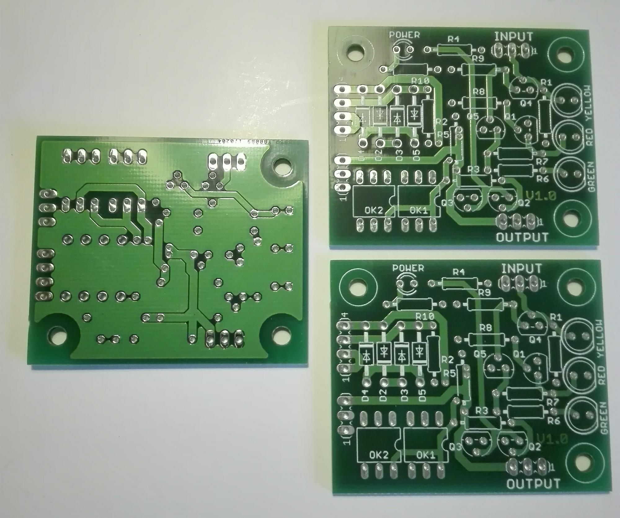

Zo, ze zijn binnen.
Fabrikant: Seeed Studio
Aantal besteld: 10 stuks
Afmeting (in millimeters): 50 x 42mm
Prijs per stuk (in euro): 0,83
Verzendkosten (in euro): 2,92
Levertijd (in dagen van bestellen tot ontvangen): 42
Bruikbaarheid (aantal bruikbaar / aantal ontvangen, bijv: 7/10): 10/10
Kwaliteit (perfect, goed, matig, slecht, bizar): Perfect
Doel (van de printplaat): Sein aansturing modelbaan in blok uitvoering.
