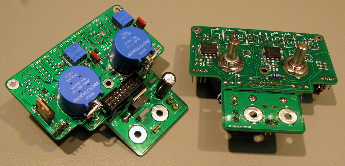

Mijn versie van de CO-2019 voeding begint wat leven te tonen.
Het was niet meteen foutloos. Een segmentje bleef donker. Let heeel goed op bij montage van de potmeters. Het is erg krap naast de ICL.
Ik gebruik enkelzijdige gelijkrichting voor de hulpvoeding. Op deze manier kan ik mijn transformator met dubbel shield ook voor de hulpvoeding te gebruiken. Omdat de 3e wikkeling een enkele 18V is, heb ik de buffer-elco's vervangen door 35v type. Voor de 10uF elco's heb ik een 105C Nichicon versie gebruikt.
De multimeter geeft de spanning over een 10 ohm serie-weerstand, wat 0.236A eff is. Dit is 1:3 verdeeld tussen - en + 12V.

In de BOM voor de 30V versie staat R58 169k verkeerdelijk als 1963 dit moet 1693 zijn.
