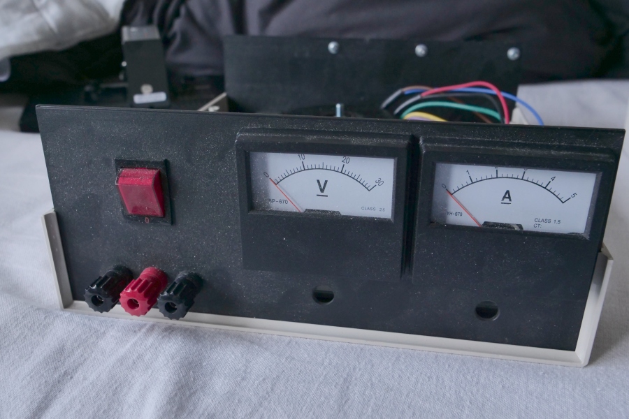

weardguy
Oké, we zijn eindelijk verder nadat ik het stukje railkoper dat ik bewaard had om de elco's mee te verbinden, weer boven water kwam.
De V en A meter zijn van plek gewisseld omdat dit makkelijker uitkwam met het bedraden. Van de voltmeter kon ik immers zo door naar de A meter en van die weer door naar het uitgangsfilter op de banaanbussen.
De elco's zijn ook van plek gewisseld en zitten nu meer rechts in de behuizing onder een brugje van PVC-plaat, waar de print weer bovenop gemonteerd is. Hoewel er nog best wat ruimte is in de kast, kwam dit veel handiger uit.
Ik werd lui bij de printtrafo en heb die met een tie-wrap aan de basisplaat vastgesjord.
Nog even niet op die extreem lange bedrading letten, dat is alleen om even te testen.
En toen het testen. Gewoon de handleiding gevolgd, maar al snel ging er iets mis: de Volt-meter bleef raar heen en weer zwabberen en ook de belasting (een gloeilamp) ging steeds zwakker en weer feller branden.
Stroombegrenzing en spannings-regeling werkte wel, maar absoluut niet stabiel.
RV3 maar eens helemaal dichtgedraaid. Daarbij viel me op dat het draaien het gedrag nog erger maakte. Toen ik 'm verder opendraaide en de schroevendraaier weghaalde, knalde de spanning omhoog en schakelde ik onmiddelijk uit... hier was iets mis...
Eens even inspecteren...

In een iets te vermoeide staat boorde ik de gaten voor de LEDs in plaats van 6,5 of zo op naar 8... Daardoor bleven m'n mooie manchetjes niet meer zitten en moest ik wat anders verzinnen. Ik moest er even op wachten, maar kreeg dan uiteindelijk m'n rode 8 mm LEDs binnen die prima in die gaten pasten.
Nu heb ik iets eigenaardigs met deze aanpassing:
