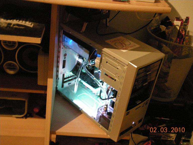

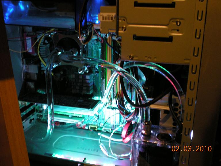

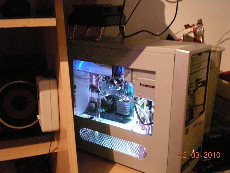

Hallo, hier mijn computer in oude staat:
http://www.memoryupgrade.pro/assets/img/407420_1_600w.jpg
Thanks to google
Zie hier de vooruitgang..
Waterkoeling setje
LED mod
LED's in case
Doorzichtige voeding.
http://www.uploadarchief.net/files/download/dscn2335.jpg
http://www.uploadarchief.net/files/download/dscn2338.jpg
http://www.uploadarchief.net/files/download/dscn2339.jpg
Ikzelf vindt het een behoorlijke vooruitgang.
Temp is met met meer dan 15Graden minder geworden. momenteel 48Graden C
Misschien niet helemaal iets voor Circuitsonline, maar wilde het wel een showen:)

@electro_freakz wat voor prossersor zit er in, was de standaard kooler niet genoeg of zo ;) Ziet er uit als een dure zetje.

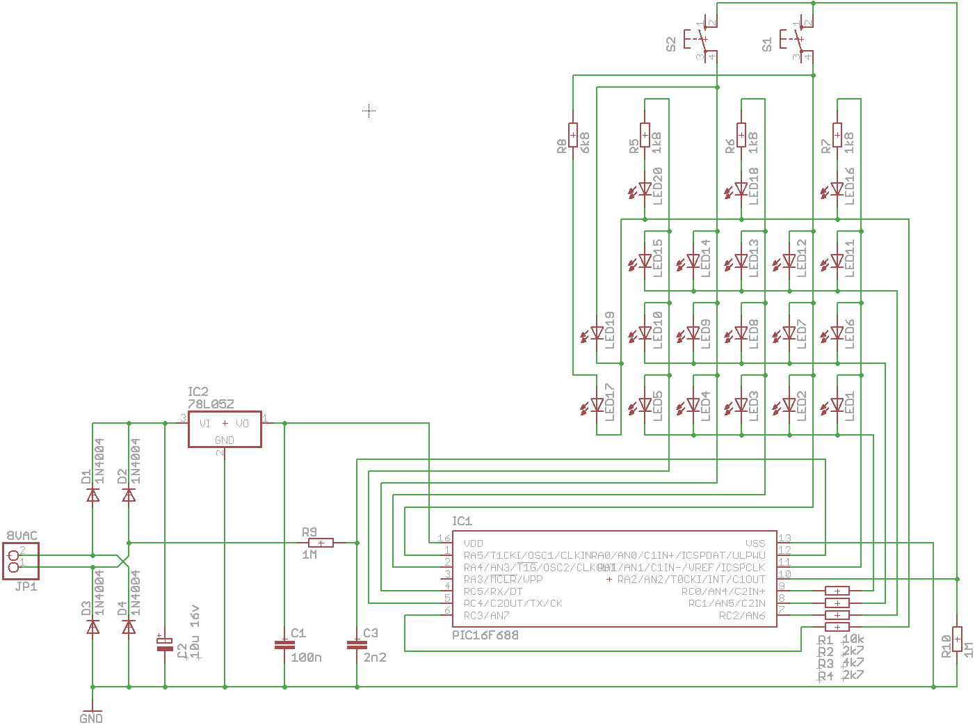

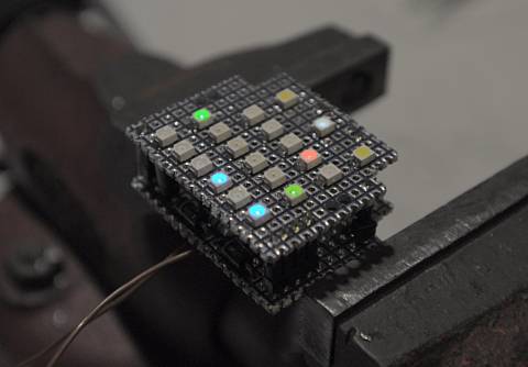

En nu weer een projectje van mij: een CGA Clock. (Ik heb het idee gekregen van een weerstand-vormige klok met weerstandkleurcodes, maar bruin is een lastige kleur)
Laat me dat verduidelijken. Het is in principe een Binaire klok (of correcter gezegd, een Binary Coded Decimal klok), maar de gekozen kleuren voor de leds (voor 1, 2, 4 en 8) maken het lezen nog een stuk makkelijker dan bij een normale versie. Dit komt omdat ik handig gebruik maak van het CGA palet (wie herinnert zich dat niet vanuit DOS?)
Het palet gaat zo:
http://www.uploadarchief.net/files/download/cga%20palette.gif
Merk op dat de vier 'primaire' kleuren gekoppeld zijn in het patron: blauw 1, groen 2, rood 4, en wit 8. Wanneer je een bitpatroon hebt, en de kleuren bij elkaar optelt voor elke bit die 1 is, dan zal de mengkleur overeen komen met de kleur in het CGA palet die de waarde heeft van het bitpatroon.
Voorbeeldje, als de leds blauw en rood branden, dan kijk je bij magenta, en dat is kleur nummer 5. Wanneer de blauwe en witte led branden, dan zie je lichtblauw en dat was de 9e kleur. Zij die de DOS kleuren nog kent kan deze klok razendsnel aflezen.
De kleuren 10 tot 15 zijn niet gebruikt in mijn klok.
De klok loopt nauwkeurig via de 50Hz van de netspanning.

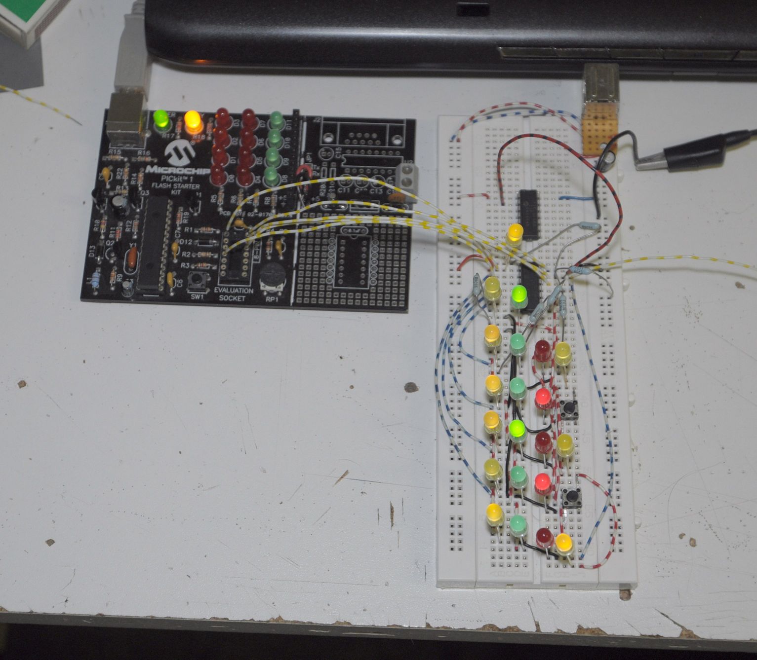

Proefopstelling (met een tweede PIC als onnauwkeurige 50Hz referentie).

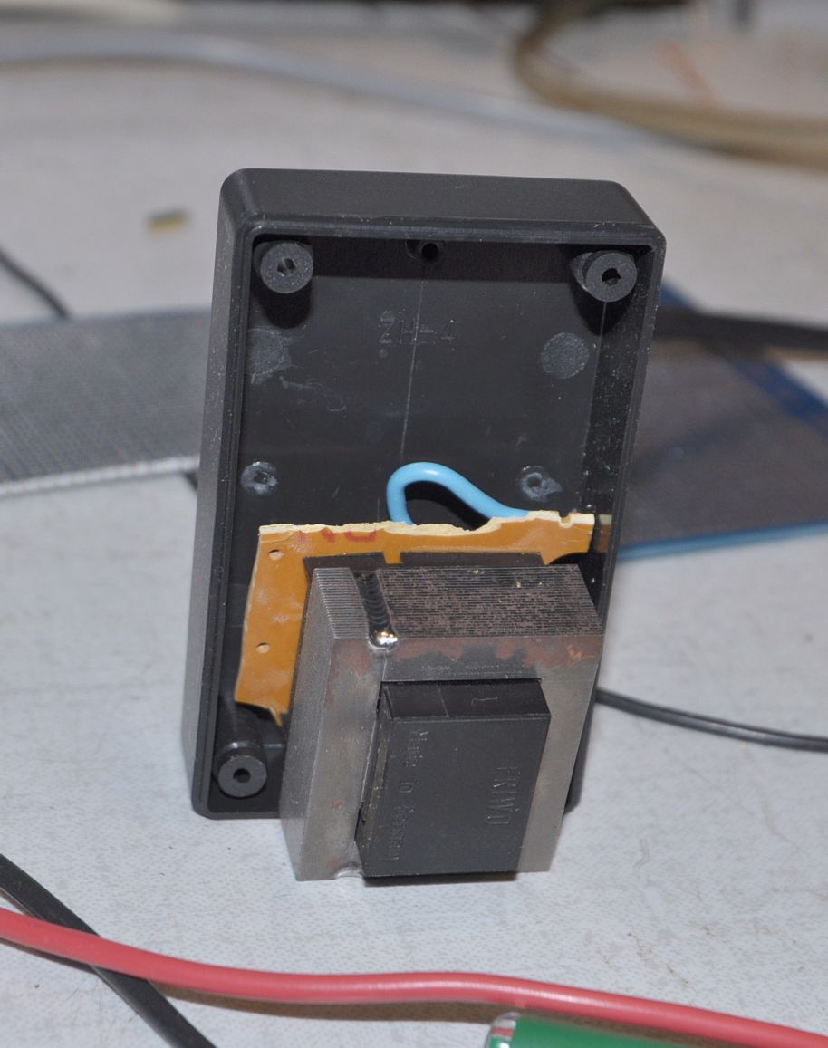

Nettrafo van 8V AC.

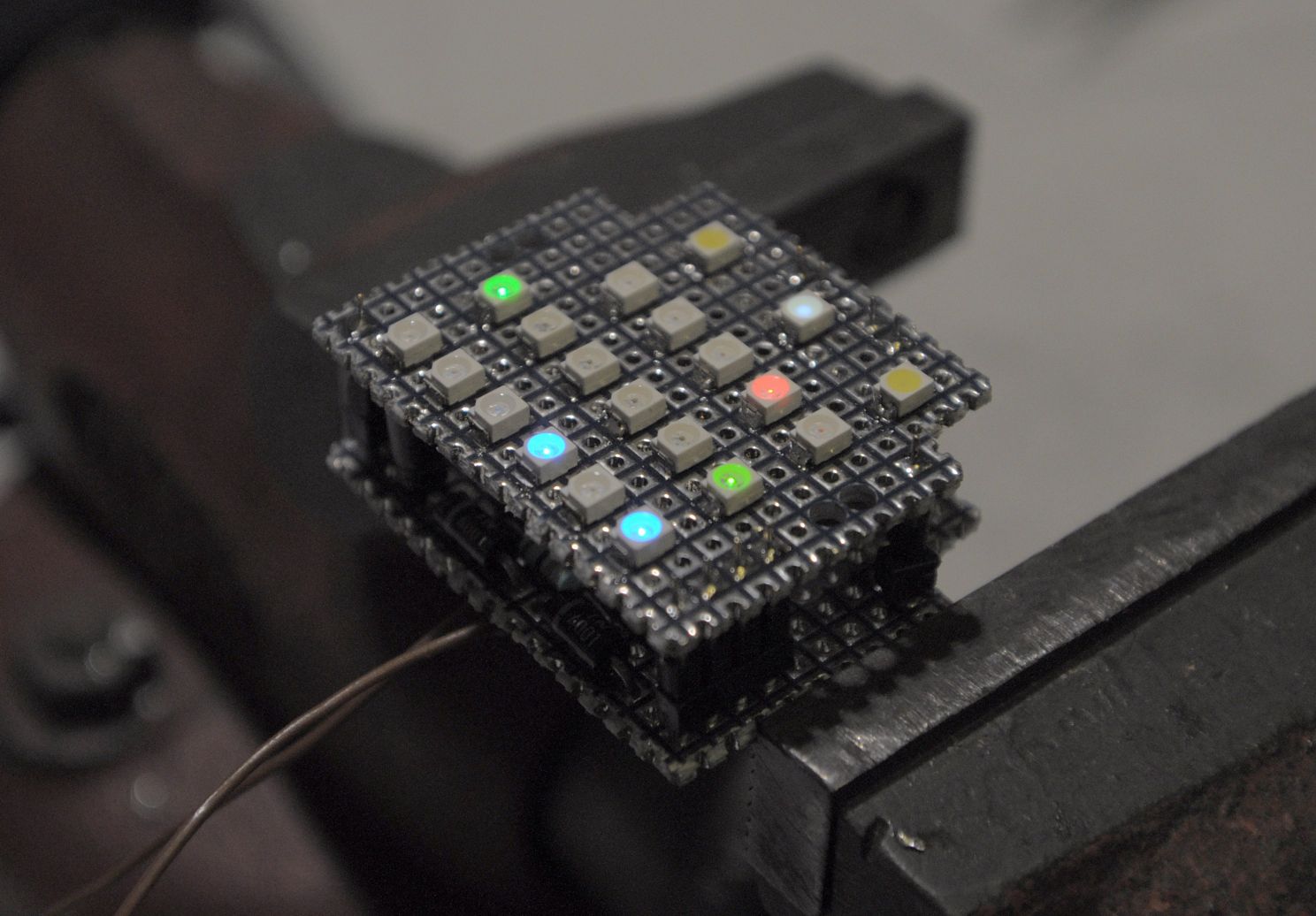

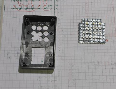

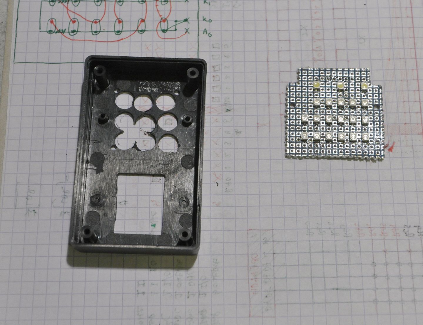

Omdat de nettrafo te hoog is, steek het door een gat in de voorkant. Leds gesoldeerd (zeer secuur gedaan). Ik heb hier handig gebruik gemaakt van de dubbel zijdige doorgemetaliseerde exerimenteerprint van niels1's (op SK.net).

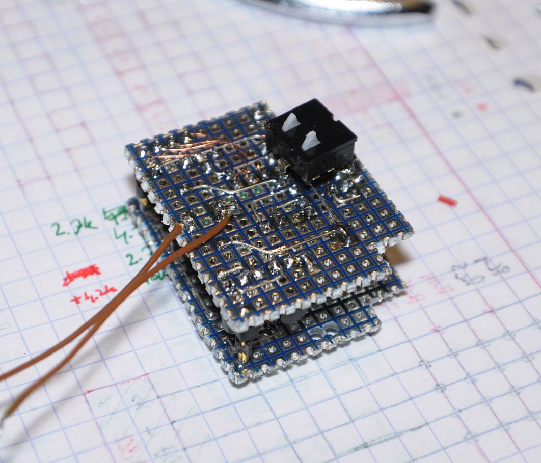

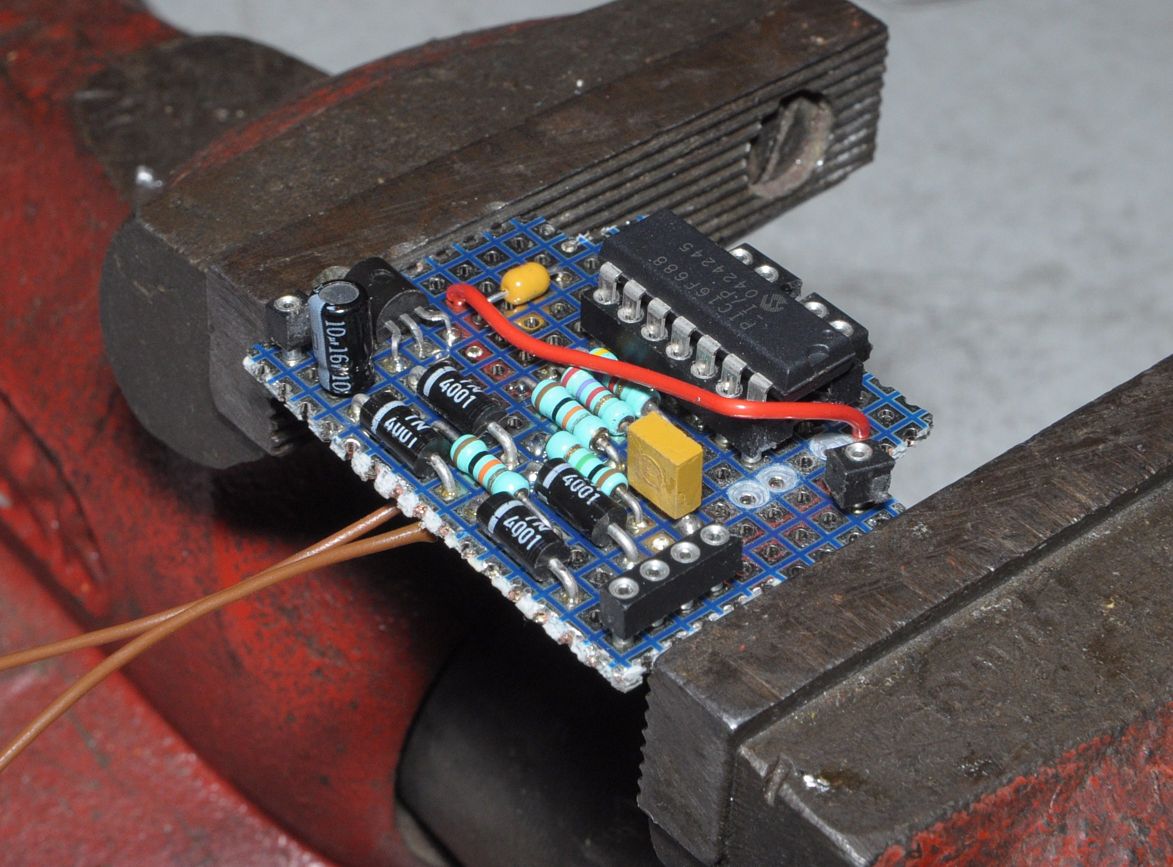

Controller print opgebouwd.

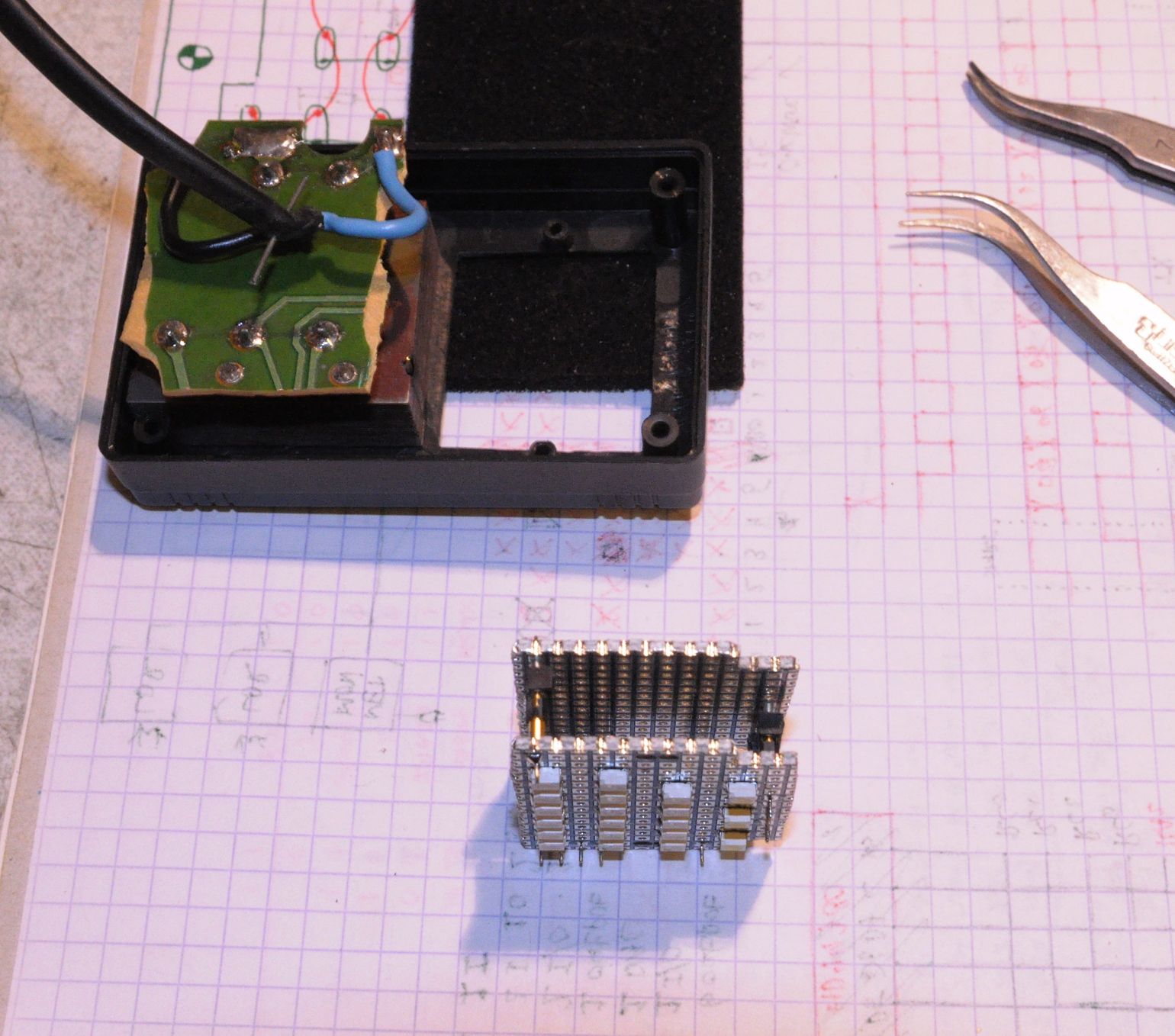

Het geheel is af, inclusief switches om de tijd te zetten.

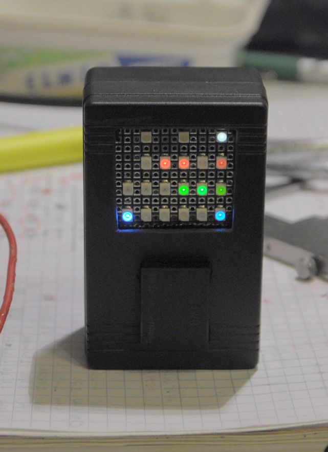

Geheel werkend

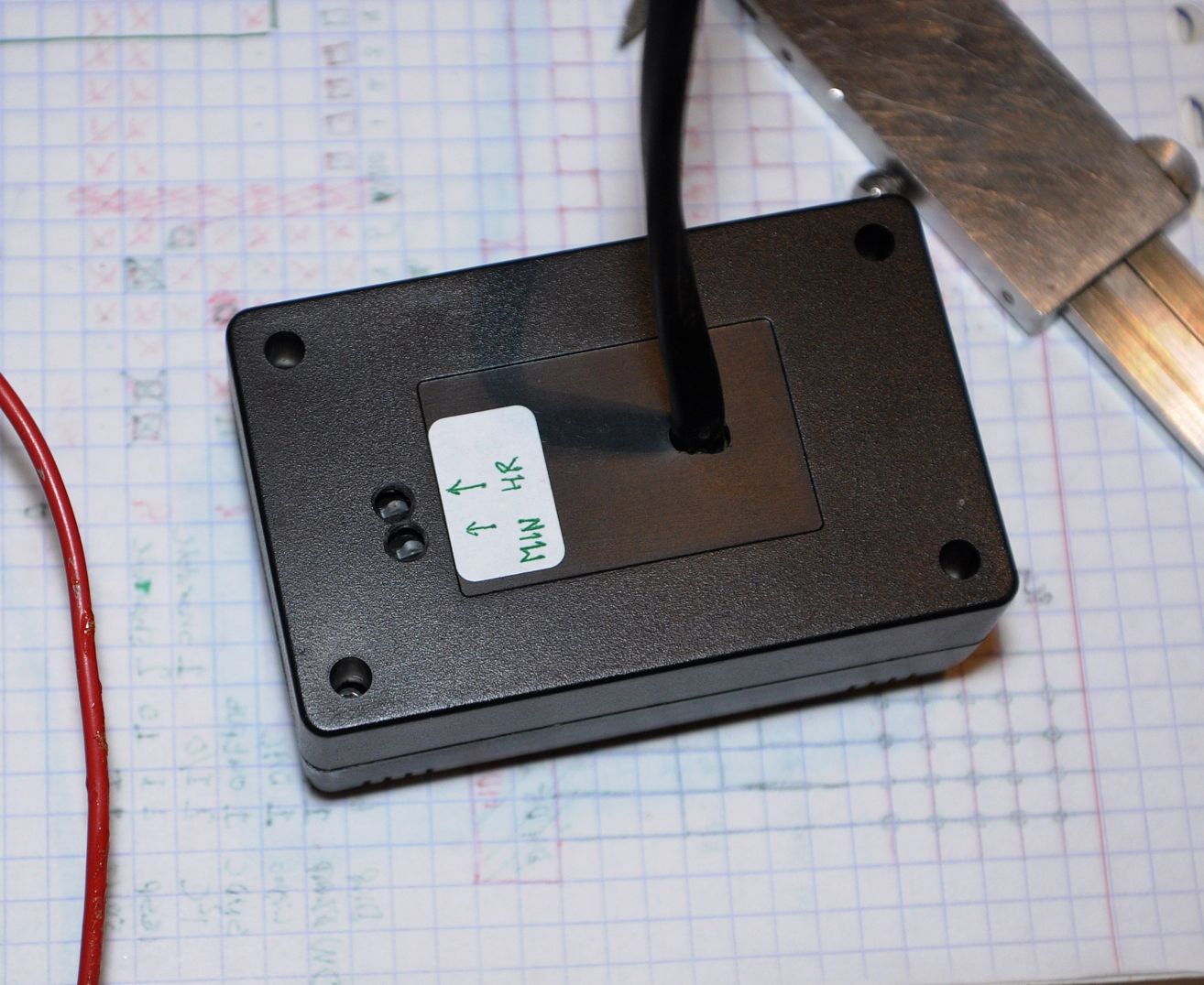

Achterkant met gaatjes (4mm) om de tijd te zetten. De gaatjes zitten met opzet scheef omdat de schakelaar op de PCB noodzakelijk scheef zit.

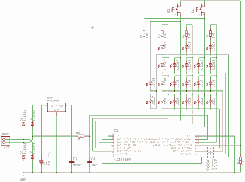

Schema. Omdat de twee linker leds elektrisch verbonden zijn als in de bovenste laag van het matrix, en ze een andere kleur hebben, heb ik veel met weerstanden moeten spelen om alle leds even fel te laten lijken.

Op 9 maart 2010 13:57:23 schreef Zom-B:
Ah, nog een stuk makkelijker! Zal m'n moeder fijn vinden!
Even puzzelen, maar in de foto staat de klok volgens mij op: 10:46:2f, waarbij jij beloofd had dat de waarde "f" niet voor zou komen... ?
(Ik vind het raar dat iedereen BCD klokken maakt, ik wil een binaire klok! de mijne heeft dus gewoon binaire uitlezing. Voor de minuten en de seconden heb ik dan maar 6 bitjes nodig, en jij zeven. Niet dat het me daarom te doen was, maar het is nu eenmaal zo...)
[Bericht gewijzigd door rew op 9 maart 2010 14:22:32 (49%)
Dat is omdat de tijdstappen vloeiend naar elkaar overvloeien gedurende 1/4 seconde, en die foto is net genomen op 50% van zo'n overgang (van 7 naar 8).
En over een 'binaire' klok, probeer maar eens 60 unieke nog individueel te herkennen kleuren te vinden :P
Wil je echt een binaire klok dan moet je de het aantal seconden sinds middernacht of sings epoch (1-1-1970) binair tonen, maar probeer er dan nog maar wijs uit te worden :P

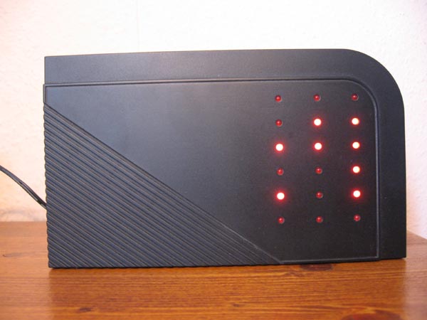

Op 9 maart 2010 14:20:10 schreef rew:
Ik vind het raar dat iedereen BCD klokken maakt,(...) Voor de minuten en de seconden heb ik dan maar 6 bitjes nodig, en jij zeven.
http://www.uploadarchief.net/files/download/b_klok.jpg
Dat is mijn Binaire klok.
Maar ik moet zeggen dat ik het idee met de verschillende kleuren van Zom-B wel erg leuk vind!
Bravo! Zo hoort het :-) 10:24:30.
