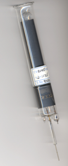

Dit is ook een leuk raadseltje:
http://www.uploadarchief.net/files/download/cv2145-b.jpeg
[Bericht gewijzigd door Tidak Ada op 31 juli 2010 17:35:02 (35%)]
Geiger muller buis ?
Nop, die zaten zo met z'n vieren bij elkaar.
yep, maar dan voor vloeistoffen, eigenlijk een reageerbuisje met een GM bus er in.

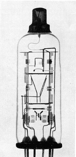

Maar nu die andere .....
het heeft alle schijn van een CRT, kompleet met afbuigplaten ... maar wat het is ?
[Bericht gewijzigd door Sine op 31 juli 2010 20:05:16 (35%)]
Het is een binair buisje, een soort SPDT schakelaar
