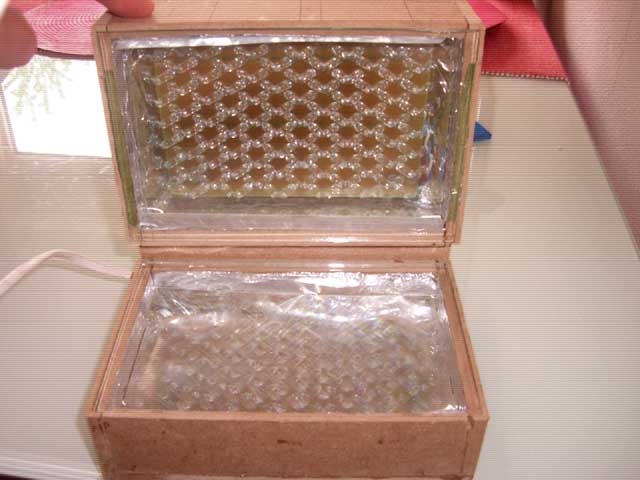

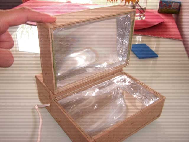

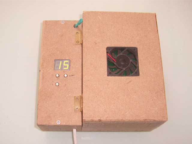

Een kleine aftrap dan maar.
Ik had het al eerder gepost, dat ik soms erg vergeetachtig ben, wanneer ik aan het belichten ben van een printje. Vandaar dat ik deze keer een nieuw kastje heb gemaakt met een timer voor tijdinstelling, enkele knopjes en een buzzertje. Verder kan ik er nu ook meteen dubbelzijdig mee belichten, en nu eens niet met TL's maar met LEDs.
Ook heb ik er voor gezorgd dat de glasplaten aan beide kanten, bij het sluiten van de klep er net genoeg ruimte is voor een 1.5 mm dik printplaatje. Ook zit er aan de onder en bovenkant een fan gemonteerd. Dit was eigenlijk meer omdat de gebruikte trafo te veel vermogen over had (totaal 12V @ 1A) dan dat er eigenlijk een echt warmteprobleem was. Het kastje heeft een prettig formaat. Ik werk hoofdzakelijk met SMD-componentjes, en mijn Eagle-licentie zorgt ervoor dat EURO-kaart-formaat mijn maximum ontwerp-grootte is. Totale afmetingen kastje : 18.5 x 19.5 x 10.0 cm
Ik heb er al mee proefgedraaid, en het is daadwerkelijk een verademing. Normaliter moest ik altijd de tijd in de gaten houden, wanneer ik aan het belichten was. 'T probleem was, dat ik nooit stil kon zitten. Het kwam dan regelmatig voor dat ik dan de tijd ging opvullen met verder werken op de PC, en dus de tijd vergat. Dit leidde regelmatig tot een : "*VERHIP* printje te lang belicht". Zeker met dubbelzijdige printen erg vervelend.
Mijn belichtingstijd lag (en met dit kastje ook) altijd rond de 15 minuten. Dat komt omdat ik mijn schema's altijd op dat goedkope witte A4 papier print, i.p.v. transparante sheets.
http://www.uploadarchief.net/files/download/uv-kastje_01.jpg
(Van boven gezien)
http://www.uploadarchief.net/files/download/uv-kastje_02.jpg
(kastje open)
http://www.uploadarchief.net/files/download/uv-kastje_03.jpg
Op de laatste foto lijkt het als of er veel LEDjes zijn en in hexagonalen op de print zitten. Dat is gezichtsbedrog, omdat ik de diffuser-folie van een oude TFT-scherm heb misbruikt, waarmee het licht beter verspreid wordt.
Tot slot : het kastje is nog niet geverfd, dat komt later nog wel een keer (of niet, want als het werkt, waarom zou ik er nog aan gaan sleutelen ?).

Beetje 'dik', maar verder dan juist weer lekker compact!
Ziet er leuk uit, maar ben je niet bang voor de kabels bij de doorvoer?
er is waarschijnlijk behoorlijk veel werk in de behuizing gegaan, laat ze dan ook wat mooier ogen, een likje verf kan een wereld van verschil maken.

@Jochem :
Tsja, dik,.. wat zal ik zeggen ? De MDF-bodem is 8 mm. De metalen afstandhoudertjes voor de PCB met LEDs vragen 10 mm. Een 5mm LED is 9 mm hoog en het printje iets van 1.5 mm hoog. Da's samen al 28.5 mm. Gelukkig heb ik de glasplaat (a 4 mm) verzonken in de MDF-wand.
Uit bovenstaande voel je al snel aan dat er best flink wat ruimte te besparen is, waardoor het kastje aanzienlijk platter kan. Ik denk dan aan een behuizing van kunststof of aluminium, maar ik heb er de apparatuur niet voor om dat te bewerken. En het gebruik van SMD LEDs helpt ook al veel. Kortom, het kastje is nog wel terug te brengen naar een totale dikte van -ik schat- 5 cm. Ik verwacht dan wel meteen een andere bottleneck : een compacte trafo. (Of het moet een schakelende voeding gaan worden)
Hmmm, nou ik dit nog eens na lees, begint het te kriebelen bij me....
@fredjuhh : Nee ben ik niet bang voor. Misschien kun je het net op de foto zien : ik heb uit voorzorg een groene krimpkous om de voedingskabel voor de bovenste belichtingspaneel gedaan. Verder heb ik niets vastgesoldeerd : stekkertjes en connectoren, zodat het altijd weer vervangen kan worden.

Oxurane:
Het ding lijkt maar dit Het is relatiefm omdat hij kleiner is dan de gewoonlijke flatbed scanner.
Mijn professionele lichtbak (enkelzijdig) is 20 cm dik!!.
Vergeet ook niet dat voor een gelijkmatige uitlichting de LED's een redelijke afstand van de print moeten hebben....
Een verfje is wel gewenst, tenzij je gek bent op koffievlekken/kringen ;) Dat spaanplaat/MDF slurpt alles op en zet bovendien uit en/of vervormt door vocht, dus die coating is niet alleen voor het mooi!
