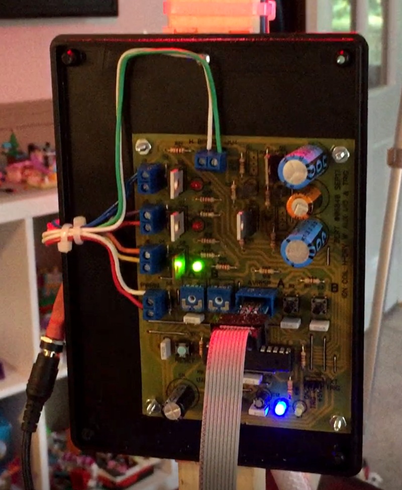

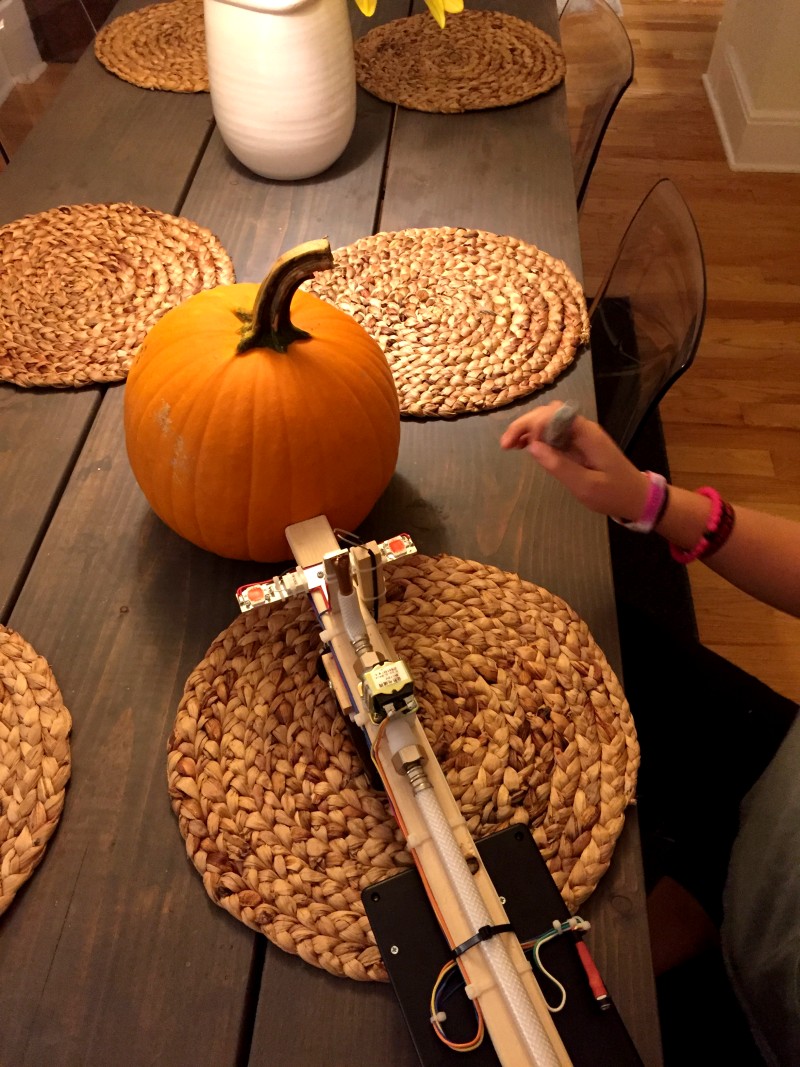

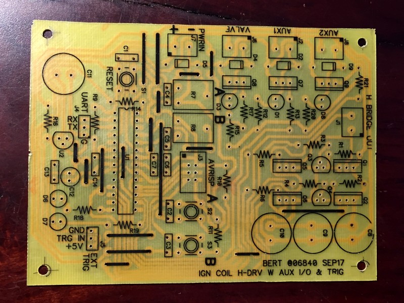

Maar goed. Ik was daarnet nog wat bestanden aan het opruimen, en vond een reeks foto's van meer dan twee jaar geleden, toen we met de kinderen iets voor Halloween aan het maken waren: een vuurspuwende pompoen. Ik geloof niet dat ik ze ooit gepost heb - indien ik me hier schandeloos in vergis, dan gaat de bezem er zo door.
Eerst het schema:
Screenshot van het printje:
Dan op de DIY CNC gegooid, want boren met de hand, wie heeft daar nu nog tijd voor
Een paar minuten later:
Dan een stukje press-n-peel juist proberen te krijgen over de boorgaten:
Netjes!
Heb je het koper nog behandeld met iets? anders heb je over een tijdje een geoxideerde bende.
Bert_mc
Dank je!
Neen, dit was eigenlijk gewoon een project om met de kinderen te doen. De bedoeling was niet om het een lang leven te geven.
Ik had trouwens ook geen gepaste spray. Heb je een produkt om aan te raden?

Op 28 december 2019 01:44:48 schreef RAAF12:
Wow, je schiet gas door de leiding en een gat door de pumpkin? Great!!
Ja, gewoon butaangas achter een electromagnetisch ventiel, en een autobobine.

Filmpje?
Okee, ik heb heeeeel erg snel een paar clips bij mekaar gesmeten vanop afstand. Ik gebruik Movavi video editor, omdat ik daar - idioot die ik ben - een licentie voor heb gekocht. Maar het is het grootste stuk rotzooi waar ik ooit mee gewerkt heb - tientallen bugs en crasht letterlijk alle paar minuten. Vandaar dat Noora, mijn dochter, in het laatste stuk van de video op haar kop staat. Movavi wil niet dat fragment omkeren.
Dit clipje (in SD.. het moest SNEL gaan) geeft je een idee. Ik heb ook clips van het vuurspuwen zelf maar die vind ik nu even niet. Dat zal voor de toekomst zijn.

Ziet er goed uit Bert.
Ik spuit altijd plastic-70 op mijn printen tegen oxidatie, werkt prima en het isoleert ook nog eens goed.
Ik heb een chemisch vertinbadje voor de pcbtjes, dat scheelt doffe baantjes.
Maar een complete print met silk en alles voor een tijdelijke one off? Dat had er bij mij zeker wat ratsnestiger uitgezien
