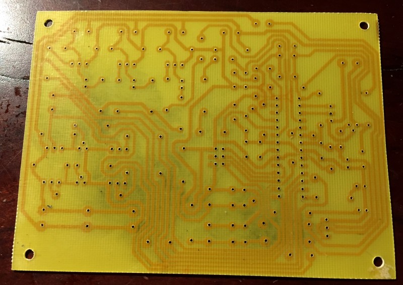

Geëtst en geboord:
De onderkant ziet er zo uit:

Netjes!
Heb je het koper nog behandeld met iets? anders heb je over een tijdje een geoxideerde bende.
Neen, dit was eigenlijk gewoon een project om met de kinderen te doen. De bedoeling was niet om het een lang leven te geven.
Ik had trouwens ook geen gepaste spray. Heb je een produkt om aan te raden?
Ik spuit altijd plastic-70 op mijn printen tegen oxidatie, werkt prima en het isoleert ook nog eens goed.
Ik heb een chemisch vertinbadje voor de pcbtjes, dat scheelt doffe baantjes.
Maar een complete print met silk en alles voor een tijdelijke one off? Dat had er bij mij zeker wat ratsnestiger uitgezien :P
